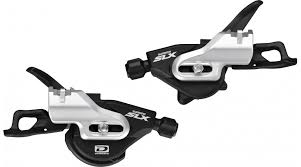

    Buenas,
    vereis he comprado unos frenos shimano slx y cuando estoy poniendolos me doy cuenta de que el anclaje i-spec es diferente al de mi antiguas manetas de freno.
    Como se puede apreciar en la imagen el adaptador i-spec tienen unas pestaña que en las antiguas manetas de freno se anclaban en un orificio y despues atornillabas. Pero en los frenos slx que he comprado ya no existe ese orificio.
    Que puedo hacer?
    Estoy buscando algun adaptador o abrazadera para anclar los cambios directamente al manillar pero no encuentro nada.
    Gracias y saludos

    tendras que lijar y acoplarlas a tus frenos.

    es lo que he pensado.
    Aunque antes de aventurarme me gustaria saber si alguien lo ha hecho.

    el tornillo no es lo suficiente largo para que haga rosca.
    A ver si tengo suerte y en la ferreteria tienen alguno de mayor longitud

    Buenas ese problema tb lo he tenido yo pero con frenos XT. Te comento buscate las tapas de cambio XT i-pec tipoB. Salen sobre unos 21€. Esas te valen para tus manetas de cambio y para tus frenos
