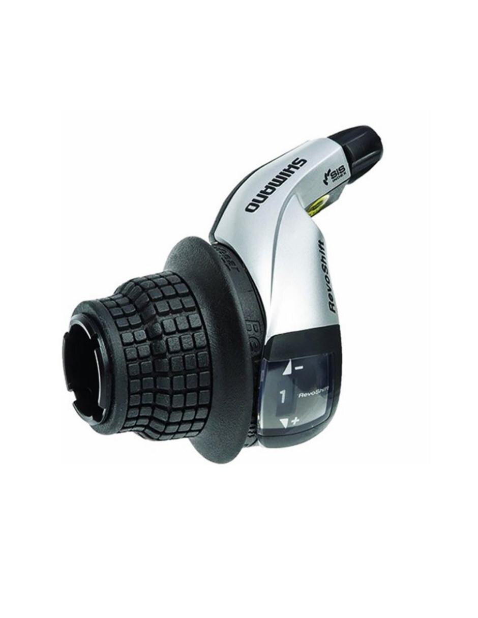

    A un amigo mio que tiene una bici de paseo barateira para andar por la ciudad se le ha ****** el puño que controla el desviador delantero. Basicamente, se puede poner la marcha "2", la "3" y acto seguido si sigues girando hace clic en una hipotética posición "4" que obviamente no existe. En cambio, si pones la 2 y tratas de bajar a la 1 no puedes porque está muy duro.
    La maneta es esta
    http://ss201.liverpool.com.mx/xl/1048865492.jpg
    ¿Alguien sabe como arreglarlo? Supongo que no será muy complicado.

    No sera que esa hipotetica 4 posicion sea la 3, la tercera sea la 2 y la 2 la 1.
    Resumiendo, que puede ser que este desajustado simplemente....

    Si eso se ajusta y desajusta, la verdad, no tengo ni idea.
    Si, efectivamente, es como si las posiciones estuviesen "corridas" 1 número

    Facilísimo, cambio desincronizado. Se arregla ajusándolo de nuevo, empieza por solar el cable para volver a darle tensión, hay muchos videos por youtube
