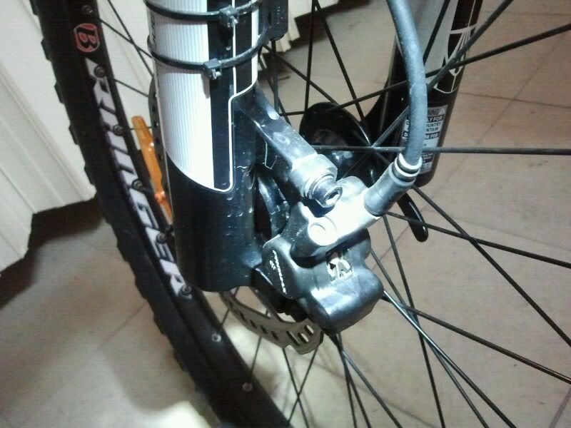

    Quiero cambiar el disco de 160mm que viene de serie por un disco de 203 mm o de 180 mm y no se que adaptador de freno tengo que poner para ese disco y mi anclaje de la horquilla:
    Aqui os pongo una foto de mi soporte original
    No se si es iso o como es.-
    Os pongo las caracteristicas de mi bici y haber si me podeis decir cual pillar y donde si puede ser por internet.-
    he estado mirando en esta pagina y no veo claro cual soporte pillar porque el disco si ya que es de 6 tornillos.-

    hay dos tipos de anclaje para las pinzas .. standart international y post mount .. ( IS y post ) shimano tienes varios modelos para 180mm para 200mm para delante para atras .. para convertir is a post o viceversa .. para avid, para formula, para hope, etc...

    Oye Alejandro perdon por mi ignorancia segun mi foto me puedes decir del enlace de la pagina que me has mandado cual adaptador comprarias tu para el disco de 180 mm que voy a comprar, es para ir a tiro echo y asi no equivocarme en comprar algo erroneo

    No sé si me estoy metiendo donde no me llaman, pero lo hago con la voluntad de ayudar. Según veo en la foto el adaptador que va en esa horquilla y pinza es un adaptador "de posmount a posmount". Este, por ejemplo, te iria bien: http://www.chainreactioncycles.com/Models.aspx?ModelID=69616
    También pienso que el disco de 203mm para esa horquilla será muy exagerado, posiblemente con el de 180mm ya notarás la diferencia de frenado.

    Oye Josep por lo que veo con este soporte solo lleva 3 agujeros para anclaje de la pinza, entonces como iria anclado la pinza de freno porque segun mi foto son dos al soporte de la pinza y dos para la botella.-

    El agujero que no ves está arriba, en la cara contraria donde pone "up", en el pivote largo, como el agujero no atraviesa la pinza por eso no se ve en el lado que enseña la foto.

    Muchas gracias a todos. Ya he pedido el soporte que me ha dicho josep y un disco de 180. Ya os contare cuando me llegue todo que tal se coloca y frena. Muchas gracias

    Todo fenomeno con este adaptador y sobre todo con el disco de 180 que le he puesto un Aligator.-
    He ganado mucho en descenso y la frenada me encanta.-
