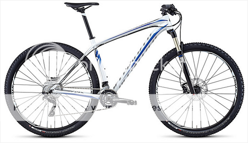

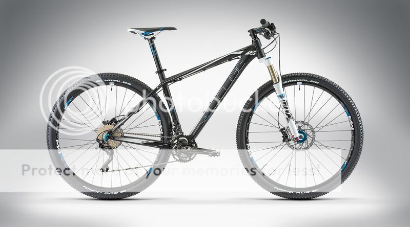

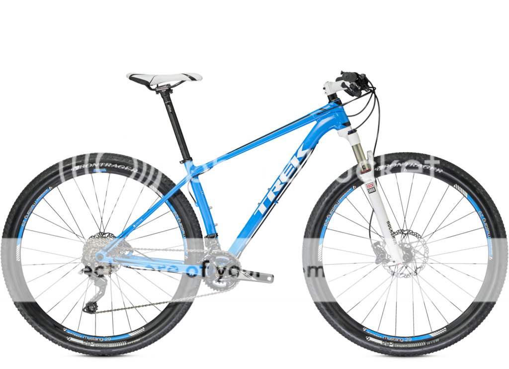

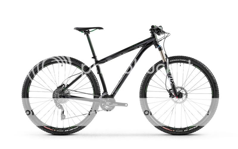

Pues que me estoy planteando cambiar mi 26 por una de éstas 29. Cual eligiriais vosotros? A poder ser dando alguna explicación de vuestra elección (mejores componentes, mejor cuadro, mejor manejabilidad, mejores ruedas...) Son 4 bicis del mismo pvp (1399) pero seguro que en tienda alguna cambia algo el precio. Tb decir que creo que en todas ellas soy la talla 17 o 17´5 al medir 173 y tener de entrepierna 79/80 Cube LTD SL 29 Fork Fox 32 Float CTD O/C 100mm Headset FSA No.10 semi-integrated, 1 1/8 Stem CUBE Performance, 31,8 Handlebar CUBE Flat Race Bar, 720mm Grips CUBE Performance Grip Rear Derailleur Shimano XT RD-M781-SGS, Shadow 10-speed Front Derailleur Shimano SLX FD-M671, Direct Mount Shifters Shimano SLX SL-M670, I-Spec, Rapidfire- Plus Brake system Shimano Deore A-M615 hydr. Discbrake (180/160mm) Crankset Shimano XT, FC-M782, 40x30x22T, 175mm (180mm for largest frame size) Wheelset Sun Ringlé Radium MA 29, QR/QR Front tire Schwalbe Rapid Rob, 2.25 Rear tire Schwalbe Rapid Rob 2.25 Pedals MTB Aluminium Seat Selle Italia X1 Seatpost CUBE Performance Post, 30.9mm Seatclamp RFR Varioclose 34.9mm Mondraker Finalist Pro SL Finalist 29er Custolite 6061 triple butted HORQUILLAFox Float 29 CTD Evolution 100mm DIRECCIÓNFSA ZS-4D 1-1/8 STEMOnoff Notion 31.8mm 80/90mm MANILLAROnoff Notion 0.0 29 710mm PUÑOSOnoff Wave TIJA Onoff Notion 0-R 27.2mm 400mm SILLÍN Mondraker Finalist Pro SL 29er custom design FRENO DELANTEROAvid Elixir 1 160mm FRENO TRASEROAvid Elixir 1 160mm MANETAS Avid Elixir 1 LLANTAS MDK-XP1 29 RADIOS CN stainless DB BUJE DELANTEROMDK-XP1 Qr BUJE TRASEROMDK-XP1 Qr NEUMÁTICOS Kenda Slant Six 29x2.0 BIELAS Shimano FC-M625 38/24T PEDALIER Shimano HollowTech II CADENA Sram PC-1031 10s DESVIADOR Shimano Deore FD-M615 Low clamp CAMBIO Shimano XT RD-M781 SGS 10s MANDOS Shimano SLX SL-M670 PIÑÓN Sram PG-1030 11-36T 10s Trek Superfly 7 Cuadro Aluminio Alpha Platinum, tubos hidroformados y conificados, tubo de dirección perfilado E2, guiado interno de cables, BB press fit, balanced post mount, punteras Closed Convert, geometría G2 Suspensión delantera RockShox Reba RL con muelle Solo Air, rebote, bloqueo remoto Motion Control, tubo de dirección perfilado E2, Maxle Lite de 15 mm, geometría G2 adaptada con avance de 51 mm, recorrido de 100 mm Bujes center lock con rodamientos de cartucho sellado Bontrager, eje delantero de aleación de 15 mm, trasero de 142x12 con llantas Bontrager Mustang Tubeless Ready de 28 agujeros Cubiertas Bontrager XR1 Expert, aro de aramida, 29x2,20" Transmisión Manetas de cambio Shimano SLX, 10 velocidades Desviador SRAM X7 Cambio Shimano Deore XT Shadow Plus Pedalier FSA F2000 36/22 Cassette Shimano HG62 11-36, 10 velocidades Componentes Sillín Bontrager Evoke 2, raíles de chromoly Tija de sillín Bontrager Race Lite, 27,2 mm, retroceso de 5 mm Manillar Bontrager Race Lite Low Riser, 31,8 mm, altura de 5 mm Potencia Bontrager Race Lite, 31,8 mm, 7 grados Dirección FSA IS-2, E2, rodamiento de cartucho sellado Juego de frenos Frenos de disco hidráulicos Shimano M615 Specialized Crave Comp 29 CUADRO Aluminio Specialized M4 Premium, geometría XC 29", tubería conificada con soldaduras pulidas, dirección y tubo sillín cónicos, punteras forjadas con anclaje post-mount disco 160mm, patilla cambio aluminio reemplazable SWAT HORQUILLA RockShox Recon Gold TK SA 29 SL, Solo Air , cartucho TurnKey con bloqueo remoto Push-Loc, tubo dirección cónico 1-1/8" aluminio, barras de aluminio de 32mm, ajuste de rebote externo, S: 80mm recorrido, otras tallas: 100mm recorrido DIRECCIÓN Rodamientos cartucho sellado 1-1/8" arriba y 1-1/2" abajo, sin rosca, estilo Campy POTENCIA Specialized aluminio 6061 forjado 3D, tapa 4 tornillos, 6º elevación, 31.8mm MANILLAR Specialized mini riser, aluminio 6061 doble conificado, 700mm ancho, 10º retroceso, 6º elevación, doble altura 12mm, 31.8mm PUÑOS Specialized Body Geometry XC Contour, goma Kraton con gel, 132mm, bloqueo por tornillo lock-on FRENO DELANTERO Shimano Deore BR-445, hidráulico, disco de 160mm FRENO TRASERO Shimano Deore BR-445, hidráulico, disco de 160mm MANETAS DE FRENO Shimano Deore BR-445, hidráulicas DESVIADOR SRAM X5, 2X10, abrazadera 34.9mm CAMBIO Shimano SLX Shadow Plus, 10 velocidades, caja SGS MANDOS DE CAMBIO Shimano Deore, 10 velocidades Rapidfire Plus, visor de marchas CASETE SRAM PG 1030, 10 velocidades, 11-28 CADENA KMC X10 PEDALIER SRAM S-1255, 2 piezas, 2x10 XC para 29er PLATOS 36/22, aluminio CAJA PEDALIER SRAM GXP BB para 2 piezas, caja 73mm PEDALES Aluminio, cuerpo de 1 pieza, catadióptricos, 9/16" LLANTAS Crave SL Disc 29", aluminio doble pared, sleeve joint, 26mm, 28/32 radios BUJE DELANTERO Specialized Hi Lo para disco, aluminio, rodamientos bolas RCC, eje de acero, cierre rápido, 28 radios BUJE TRASERO Specialized Hi Lo Aluminio, disco, rodamientos bolas RCC, eje de acero, núcleo de acero, cierre rápido, 32 radios RADIOS Acerinox, 14g (2.0mm) NEUMÁTICO DELANTERO Specialized Ground Control, 29x2.1", aros aramida, 60TPI NEUMÁTICO TRASERO Specialized Fast Trak Control, 29x2.0", aros aramida, 60TPI SILLÍN Specialized Body Geometry Henge, raíles de acero, 143mm TIJA DE SILLÍN Aluminio, 2 tornillos, micro-ajuste, 12.5mm retroceso, 27.2mm de Ø, 350/400mm según talla ABRAZADERA DE SILLÍN Aluminio forjado, 31.8mm, cierre rápido, arandela de latón
pues yo, con mis pocos conocimientos eligiria la cube... por la horquilla, por los frenos y por la transmisión...
desde mi poca experiencia creo que la cube es la que va mejor montada y esteticamente la que mas me gusta es la mondraker saludos
Por ahora veo que la Cube por componentes está saliendo ganadora. Por estética veo que hay gustos dispares (es normal) La spec y trek veo que tiene sus seguidores Cual será el mejor cuadro o el cuadro más contrastado de los 4?
Ninguna es mala, pero por estética estas: Cube y Mondraker (estos pesos los pongo buscados por la red) Cube: 12,7kg Mondraker: 11,2kg y española
La cube pesa 12,30 kg La mondraker pesa 12 kg Los pesos los saco de las webs oficiales. Otra cosa es que en la realidad sean los pesos que digas.
