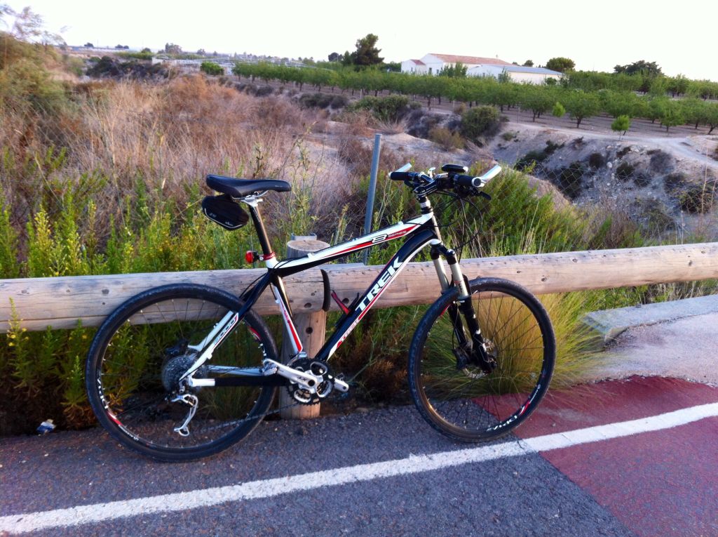

    Hola, quisiera aligerar un poco más mi Trek 8000 pero sin comprometer la rigidez ni gastar dinerales.
    De la lista que pongo, ¿Hay algo que pueda mejorar que me de una rebaja significativa?
    La bici de la izquierda es mi anterior Giant y la rebaja que he conseguido con los cambios realizados.

    En manillar y potencia puedes pegarle un recorte por poco dinero...

    monta unos pedales cb gama media le quitas mas de 100 gramos sin gastarte mucho.

    Yo te recomendaría tija y manillar KCNC y cambiar el sillín por ejemplo. A parte, si tienes curiosidad, puedes hacer la conversión a 1 x 10 y algo mas le quitas.

    Sobre la potencia, por lo que veo cuestan sobre 70-80€ y sólo rebajaría 30-40gr, aunque me vendría bien una de 90 en vez de 80mm pero no se sí la inversión merecería la pena, en caso de que la rebaja de peso y la distancia sea importante:
    Que os parece esta potencia? No rebajo mucho pero aprovecho que necesito 90mm en vez de los 80 que llevo.
    http://ritcheylogic.com/mountain/stems/wcs-c260-wet-white-stem.html
    Son 103 gr.
    O esta:
    http://www.kingbarcelona.com/es/potencia-msc-ultralight-line-blanca-p-20396.html
    La quiero en blanco brillo que es como va mi bici.

    Yo me hice con una potencia kcnc de 90 por unos 60 euros y no llega a los 100 gr de peso, con lo que te ahorrarías más de 85 gr según he visto en la tabla.
    Lo único es que no se si hay en blanco, porque la que llevo es negra con la tapa plateada.

    Las potencias llevan muy poco material, y por eso las diferencias de peso entre unas y otras (descartando las "Ultra-tope-de-gama", y las "Ultra-bajas-de gama") son muy pequeñas, y a mi entender no vale la pena invertir en ellas si ya tienes montada una de cierta calidad como lo es la Ritchey que llevas.
    En la tija si le puedes quitar 100 gramazos fácilmente con una KCNC Pro-Lite, que las puedes encontrar en mil sitios distintos, y son de conocida robustez.

    Me salido una oportunidad de una potencia Ritchey WCS C260 de 95gr pero es de 25º, si os fijáis en mi dirección llevo 4 separadores y el manillar de doble altura.
    ¿Si colocara esa potencia, conservaría bastante altura en el manillar para ir erguido y le podría quitar los separadores no?

    Hiperion, yo lo que haría sería comprar una bici de tu talla, porque doble altura, más espaciadores, más potencia de 80mm en positivo........................canta, además ahora las 29 son más "chopper" y una te quedaría que ni pintada.

    Ceñal, si la cosa es que la bici es de mi talla, sólo que en vez de llevar el manillar 8cm por debajo del sillín como marca mi geometría, la llevo 3cm por encima del sillín, la voy a dejar en 0cm con el manillar y quitando un separador, pero cambiar la bici es complicado, ni siquiera le puedo poner ruedas 27,5 por la horquilla y venderla, me dan 4 duros y una 27,5 o 29" valen muy caras.
