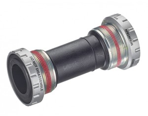

    Hola a todos ,tengo que cambiar las cazoletas de mi bici,tengo unas SM-BB51 que me an durado solo 5500 km y me preguntaba si las SM-BB70 son compatibles y suelen durar mas que las que llevo puestas,las bielas son unas deore.
    Dejo unos enlaces de lo que quiero comprar,porque no se si devo comprar algo mas o solo esto

    ¿Solo 5500km dices? Buah ya me podrían durar tanto…
    Las sm-bb51 o sm-bb70 te valen igualmente, la diferencia es la gama, nada mas, luego la durabilidad… eso no se decirte, pero macho, teniendo unas bielas deore, y aguantándote las sm-bb51 5500km… yo me pillaría esas otra vez.

    Las cazoletas shimano, fsa y demás marcas que tengan de esas gamas, no me han durado mucho. Hay que tener en cuenta, lo que suele costar un buen rodamiento. No podemos pretender pagando 15-20€ por las cazoletas, que traiga rodamientos de 8€ la unidad.
    Claro que le puedes meter las Xt o incluso las Xtr, pero no creo que te merezca la pena. A mi, personalmente, me han llegado a durar por el estilo. El tubo de plástico viene con las cazoletas, junto con las arandelas para ajustar a cada anchura de caja de pedalier (68mm-73mm).

    Hola amigos, hoy os traigo un reflote que solo pueden hacer los profesionales jeje, bueno el caso es que se me ha roto el plástico del pedalier de mi Giant que trae unas cazoletas bb52 y un amigo me ofrece otro con unas cazoletas bb51, a primera vista parecen iguales pero no se si me valdrá...alguno sabe algo?

    Si te refieres al tubo de plástico que une ambas cazoletas te valen siempre y cuando respete la anchura del pedalier. Comprueba que sea la misma en ambas versiones.
    Por lo demás tambien deben respetar los mismos diametros (ext. e int.). Caso contrario no valdrian.

    Todo esto viene incluido cuando lo adquirimos. El plástico es de usar y tirar.

    Rayka las sm-bb70 son un poco mejores.cuidandolas sin lavar a presion.me solian durar 7500km.Tachh y las 52 y 51 son muy iguales te van bien las dos las sm-bb51 representa que son el modelo viejo y ahira salio el 52
