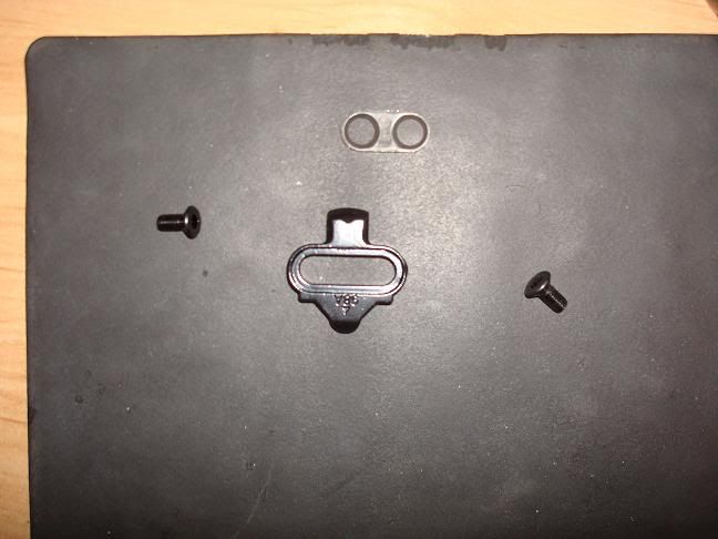

    Mañana tengo pensado salir de compras (creo que el corte ingles xD) y comprarme unas zapatillas. Esto es lo que me dieron en el decatlon cuando compre mi rockrider 8.1 para ponerselo a las zapatillas:
    Que tipo de modelo es? le vale cualquier zapatillas? alguna marca en especial?

    son para pedales shimano aunque hay varias marca mas de pedales que lo usan,
    se llama "spd" y valen para la mayoria de las zapatillas que hay, con que ponga compatible spd tienes bastante.

    Muchas gracias!!! En teoria se puede comprar cualquier zapatilla de mtb y acoplarselo? o tengo que ir a zapatillas shimano obligatoriamente? Como se instala esto? por lo que veo son tornillos, en teoria le doy la vuelta a la zapatilla y se empieza a apretar no? xD

    el spd es bueno. cualquier zapatilla de mtb te vale.al girarla veras donde va atornillado ya que lleva una especie de "tuercas" donde se ajusta.

    Normalmente las zapatillas traen una tapa en la suela que tienes que quitar para poner las calas.

    Este enganche sirve para la bota de montaña que tu quieras ponerte y por el dibujo que as puesto de las calas, tiene toda la pinta de que sean unos pedales shimano pdm 520 o 540, aprietalos los tornillos de las calas con llave allen del 4 para ponerte las botas y los pedales aprietalos con llave allen del 3 para regular la entrada y salida de la bota, cuando vallas montado regulalo flojo para poder sacar el pie lo mas rapido posible y no te caigas saludos.

    yo cuando compre la 9.1 el vendedor me queria quitar los automaticos y yo le dije que los dejara, las calas venian en el estuche de manuales y si tu no preguntas pues no creo que te digan nada, sobre las zapas ya te han dicho todo lo que habia que decir, por cierto los pedales son parecidos a los shimano 520.
