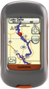

    Si quieres mapas y pantalla a color.... gama etrex, para montaña van bien. El 'tope' es el vista. Van a pilas, puedes poner mapas, etc. etc. Si quieres uno más dirigido a entrenamientos, gama edge.
    El edge 500 es como el holux en cuanto a disposición del track. No pone mapas pero te dibuja el track, waypoints y posición en pantalla; pero es mucho mejor. Admite sensor de cadencia y frecuencia cardíaca (además de la calidad del aparato claro). Bastante más caro que el holux.
    Si quieres pantalla a color y mapas.... edge 600,700,800.
    Luego tienes la opción de los dakota. Pantalla tactil, más grande, admite mapas vectoriales como los de antes y mapas de ortofotos (los de antes, etrex o edge, no). Aunque admite sensor de frec. cardíaca también, no están tan orientados al entrenamiento como los edge. El dakota 10, por ejemplo, no lee tarjetas mSD y el 20 sí. Además el 20 tiene brújula electrónica.
    El holux, como digo son 80€, los extrex sencillos (legend) los puedes encontrar por poco más. Luego con los edge y dakota suben los precios y no se parece nada a lo que cuesta un cuenta sencillo. xD

    El mejor relacion calidad precio el Dakota 20.
    Y el mejor pero no es barato.

    Buenas noches muchachos, yo tambien estoy buscando un gps y estoy un poco indeciso, basicamente yo lo quiero es para ubicarme en esas salidas endureras que hacemos aqui en Venezuela, por eso estaba pensando entre el DAKOTA 20t o el edge 800, que me recomiendan??
