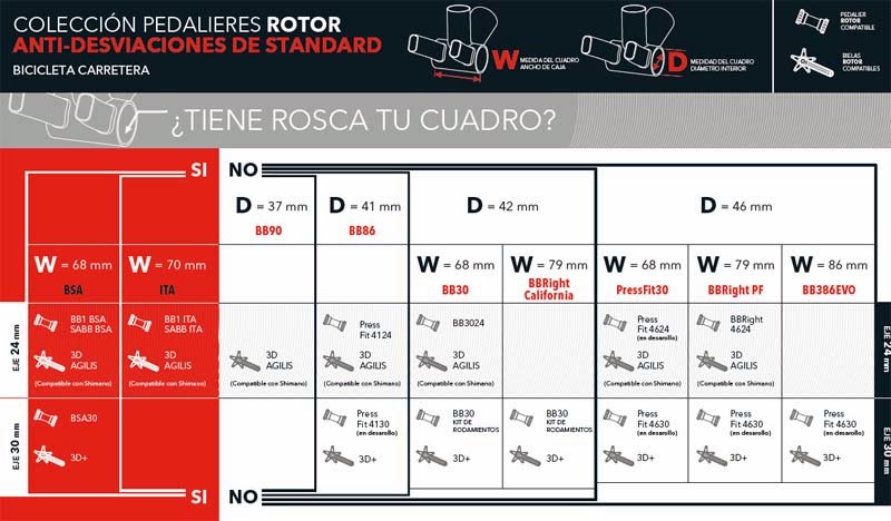

    Entiendo que BB30 es un tipo y PressFit es otro, aunque tengan el mismo diámetro.
    Te pasó una imagen que me encontré en la cual los comparan.
    http://weightweenies.starbike.com/forum/download/file.php?id=58617&mode=view
    He visto un video en Youtube de como se instala el adaptador de campagnolo. Lo que quería saber es que grupo va bien on esas medidas. Porque por ejemplo en mi bici actual la instalación que me realizaron fue una ****** y no puedo llegar a todos los piñones traseros. Sí miras desde arriba la cadena tiene tanto recorrido que aunque llegara la bici sonaria como una ******. Esto me imagino que es que la bielas de los pedales están muy afuera lo que hace que los piñones de los pedales están muy afuera y en fin no se alinean bien.

    Hola, el diametro interno de 42 indica que es BB30. Si es press fit mediría 46. Mídelo para asegurarte.
    En cuanto al grupo, cualquier grupo va a ir bien. Si tu cambio no llega a los últimos piñones es porque está mal ajustada no por la separacion de las bielas (factor Q) ni nada de eso.
    De los 3 grandes fabricantes de grupos, SRAM es el único que hace bielas especificas BB30.
    Pero nada impide que instales unas bielas FSA (por decir algo) y el resto del grupo shimano.
