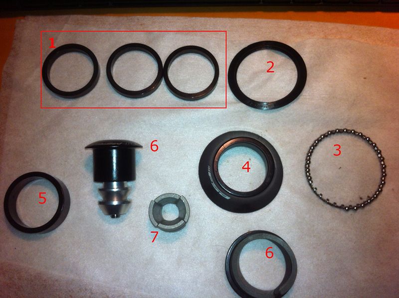

    Resulta que iba a quitar la cadena y el casete para limpiarlos y total que hace tiempo que quería quitar dos espaciadores para que el manillar quedara más bajo. Bueno pues que al aflojar la potencia ha bajado la horquilla y ya le he liado. A ver si alguien me puede echar un cable y decirme el orden o donde van algunas piezas.
    #1. Son los espaciadores
    #2. Esa arandela creo que va encima del #3 pero no estoy seguro
    #3. Son los rodamientos donde descansa el manillar (he perdido 5 bolitas y no sé si se pueden adquirir por separado)
    #4. No sé el nombre pero es donde va apoyada la potencia justo encima de donde estaban los espaciadores.
    #5. Arandela tapa dirección
    #6. Tapa dirección
    #7. Supongo que es la araña y va dentro de la potencia pero solo supongo.
    Alguien que sea tan amable de decirme el orden de montaje, sobre todo tengo dudas si los rodamientos #3 llevan algo encima o directamente la horquilla descansa encima. La bici es una merida scultura 400

    Lo primero, decir que la dirección es un elemento que influye en la seguridad y que tiene que estar en perfecto orden.
    Tienes que encontrar las bolitas, o te tocará buscar un juego nuevo. Las bolas son el rodamiento de la dirección y tienen que estar todas. Bueno, una opción que podría funcionar, es repartirlas para que los huecos no sean de más de 1 bola, pero yo no me la jugaría. Ya por esto te diría que fueras al taller.
    El orden no lo veo. Yo estoy acostumbrado a las direcciones con rodamientos sellados, y van uno arriba y otro abajo del tubo de la dirección. Abajo del todo, en la horquilla, suele ir una pista (arandela con forma) que aprieta el rodamiento de abajo contra la cazoleta de abajo (o directamente sobre el cuadro según tipos). Arriba va una cazolera insertada ( o directamente el cuadro), y sobre ella el rodamiento, encima otra pista y su tapa, y a partir de ahi los espaciadores, luego la potencia y luego la araña para apretar el conjunto y que no tenga holgura y gire bien.
    Suerte y ánimo! Si no cacharreas no aprendes.

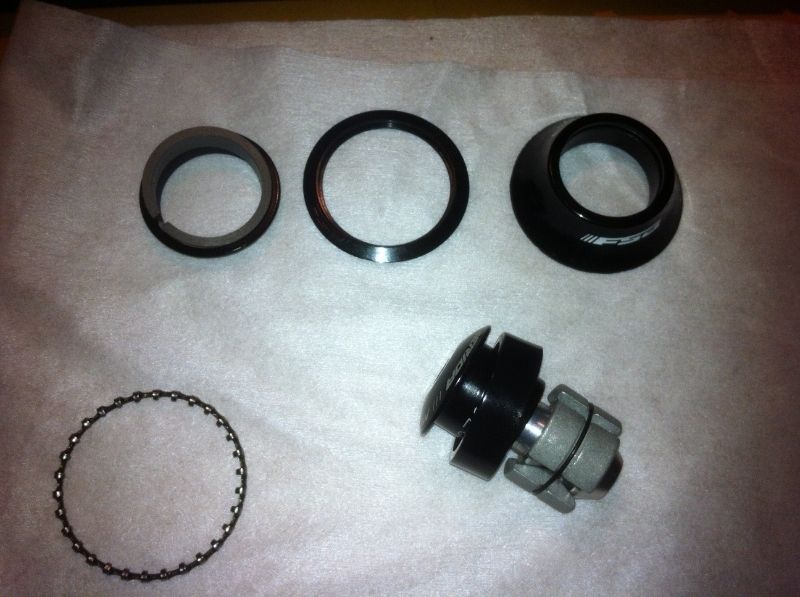

    He estado averiguando y creo que lo tengo más o menos claro, lo malo las bolas del rodamiento de abajo que no las encuentro, ¿podría sustituir este por uno sellado?. La horquilla descansa directamente, luego en la parte de arriba están los rodamientos que no los he sacado y encima va el casquillo con la junta abierta, luego la arandela negra y encima el embellecedor, luego los espaciadores si queda tubo(cortar lo dejo para otra, jeje), y luego la araña que el #7 va dentro y se va expandiendo a medida que vas apretando.
    Gracias por la ayuda, por supuesto no me la jugaré y sino estoy seguro que está bien puesto la llevaré al taller o se la dejaré a alguien para que pruebe primero, jaja.

    Pues no se si te servirán pero venden jaulas de bolas sueltas, sin tener que comprar una dirección completa.

    Peri falta saber Como estan las pistas ?
    Casi mejor unos sellados que pot 30 leuros... No perdra las bolas

    ¿La araña tampoco se puede aprovechar?
    Si no encuentro las bolas mañana, la llevaré y que me cambién la dirección con los rodamientos sellados por supuesto.

    Aprovecha los espaciadores y la araña. El resto lo envuelves con cuidado y al contenedor...
    Y claro, compras una dirección nueva

    Si la superficie del suelo es lisa, una linterna a ras de suelo alumbrando horizontalmente puede obrar el milagro con las bolas que faltan. Si es rugoso, pasea unos imanes.

    Lo que no entiendo es por qué te opones a devolver la jaula a su estado original. ¿Si devuelves las bolas a su lugar y las encierras de nuevo dónde ves el inconveniente? La presión se la llevan mayoritariamente las bolas, no la jaula.

    Que una "jaula" lleva las bolas enganchadas , tipo rodamiento , Si saltan , la jaula esta cascada .

    Hola! gracias a todos, las bolas efectivamente se pueden volver a meter en el aro.
    Estoy a la espera de si consigo las bolas y sino ya cambiaré la dirección con una con los rodamientos sellados.
