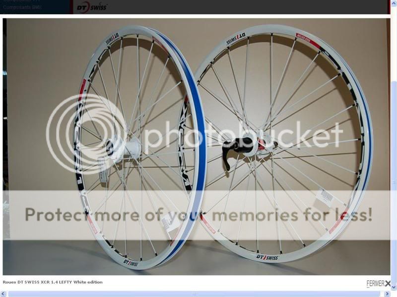

    Me gustaría que comentaseis que tal van estas ruedas y si os han dado problemas al ponerles el kit para hacerlas tubeless. Estas ruedas van montadas en la Scalpel Carbon 1 y en la Flash Hi-Mod 2. Aquí os dejo una foto:

    yo he tenido las dt 1.7 en la scapel de este año y nada que ver con las slr que llevo ahora, los foreros hablan muy bien de ellas y el kit dicen que les funciona bien usease que sellan bien.......
    ESTETICAMENTE IMPRESIONANTES......................
    Si no las quieres dime algo........

    las acabo de montar en la flash 3 pero con la lluvia no he podido salir a probarlas. eso si, le he pegado un bocado a la bascula de coj..el tema del sellado al tubelizarlas, la delantera bien y en la trasera ha perdido aire.

    Muy bonitas, muy ligeras, pero como peses mas de 75kg o hagas un poco el bruto los radios petan que da gusto.
    No basta con llevarla centrada: las tensiones de los radios tienen que estar controladas por un buen profesional porque están superconificados, y el más mínimo desajuste se traduce en ruidos y/o roturas.
    Yo he petado tres radios de una 1.7 a la vez. Despues de eso me pasé a las Crossmax ST y no veas que tranquilidad.

    Sin probar la Dt, yo creo que inspiran mas confianza las mavic. Pero estas DT 1.4 tienen buena pinta.

    Tuve unas mavic sl durante un año y más de 3000km y ahora tengo unas bontrager con buje dt, y me quedo con las dt.
    En los bujes dt noto una suavidad mayor en el giro de la rueda.
