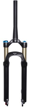

    Hola, quera cambiarle a mi Merida TFS 300D, y ya descarte los 120mm por no ***** la geometria, buscando 100mm vi una oferta por 300 euros en vez de 1000 euros de esta horquilla. Que me podeis decir de su funcionamiento y del año que es?

    Diría que es del 2012 o 2013. Lo raro es que no tiene pegatinas en esa foto... Y por lo menos esa es tappered, lo digo por si tu dirección es 1"1/8.
    El precio está muy bien en principio.

    lo de tappered nose que es.. y lo de mi direccion no es de cuadro antiguo es de cuadro nuevo supongo que sera mas ancho.. es una merida tfs 300..

    Si te fijas el tubo de la dirección tiene forma cónica abajo, en cambio si fuera 1"1/8 sería todo del mismo grosor. No se cual lleva tu bici, pero apostaría que 1"1/8, por lo tanto no te valdría.

    Asegurate de que tus medidas valen, porque Fox hacía muchas de 1.5" tambien antes del 2013, por si esas son de seguna mano o stocks antiguos, y ejes de rueda de 15mm tambien abunda.
    Las medidas de la tuya, salvo sorpresa, debería ser direccion 1.1/8" y eje 9mm.

    Creo que una Fox es "demasiada" horquilla para esa bici (lo digo por el precio, que las más baratas son tanto o más caras que tu bici nueva, a menos que encuentres un ofertón como ese y que te valga). Quiero decir, hay modelos muy buenos que valen menos y vas a tener una pedazo horquilla; Suntour Epicon, RS Reba, etc.

    Mi tubo es 1.1/8" no me valdria tappered, pero como decia encontre el mismo modelo de horquilla que me vale, pero de 120mm y preguntaba si joderia la geometria de la bicicleta, iria mal o algo..
    La Reba me gusta, algun modelo especifico? y sobre la fox encontre una que me vale del mismo modelo de 100mm, pero en 120mm me valdria o me iria mal, con peores geometrias..?

    La Reba RL la puedes encontrar por poco más de 200€ en ofertas webs habitualmente, buena horquilla con menos mantenimiento y fiabilidad que las Fox básicas siendo estas más caras, no gastaría un 50% de lo que costaba tu bici en solo la horquilla, destinaria presupuesto a las llantas con lo que también aligeras bastante peso si no lo has hecho. Yo pondría 100mm.
