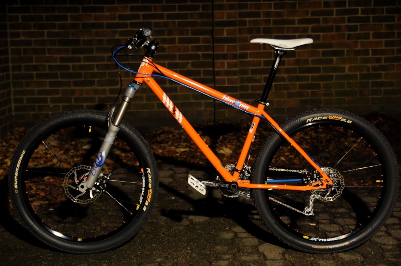

    cuadro ragley blue pig y una horquilla pike con uturn para poder variar el recorrid hacer rutas largas...?

    A mi esta montaje me parece perfecta, perfecta.
    La horquilla es cuestion de gustos, a mi el cambio de recorrido me parece muy importante, hay otros que no les interesa, entonces una Fox Vanilla eje de 15mm es muy buena opcion.
    El resultado final es algo asi:

    marky muy chula esa naranja
