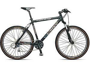

    Hola a todos...
    Pues eso, tengo la cabeza hecha un lío. Llevo unos días buscando por los foros leyendo aquí y allá... y no me aclaro. Quiero pasarme de vs a disco - por ahora sólo delante - y no me aclaro, que si montura, rotor, is mount:???:
    tengo una judy xc ( que espero pegarle la patada proximamente en mi scoot racing expert, que es como esta
    El buje ya está preparado para disco.
    por ejemplo estos http://www.chainreactioncycles.com/Kits.aspx?ModelID=7906
    Qué tendría que elegir ?:mrgreen: el uso que lo voy a dar es principalmente xc
    Muchas gracias
    Edito: la instalación me la haré yo, casi todo de la burra me lo hago yo, no creo que esto entrañe muchos más problemas... no¿?
