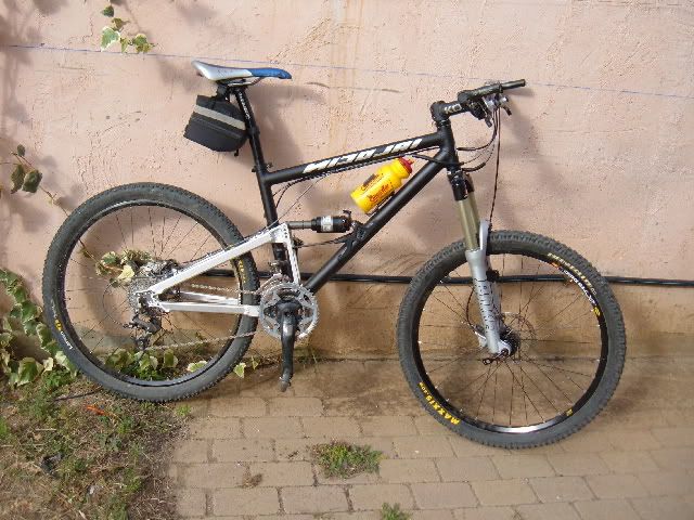

    ¿Como lo veis?
    Estoy contento con la Pike, es del 2007 no me ha dado ningún problema en absoluto. Tiene un tacto genial. Pero la verdad es que no la aprovecho.
    Normalmente uso esa bici para rutas con senderos y algunas trialeras. Me da mucha seguridad, pero el hecho de tener mas horquilla no implica que sea capaz de asumir pasos mas complicados, en mi caso. Si me parece demasiado complicado o peligroso me bajo y pateo.
    Soy consciente de que voy a menos, pero si por casualidad hay alguien que las haya usado las dos me vendría bien su opinión.
    Me interesa especialmente el tema de rigidez y la perdida de sensibilidad. Aspectos en en los que la Pike es una pura delicia.
    Es que la diferencia de peso es importante. Y ya casi nunca me veo capaz de usar este tipo de bicis en rutas largas; Pasando de los 100 y con acumulo de desnivel importante. Con lo cual acabo usando mucho más la rígida que la doble.
    Sería pasar de 2.350 a 1.800 (hablo de memoria). Ahora llevo un Hope pro II montado con llanta 719 y radios DT de 2mm sin conificar. Ya de paso cambiaría la llanta por una 717, que ya tengo, y montaría unos radios mas ligeros quizá unos comp, los revos los veo ya muy finos para estos menesteres. Con lo cual la rueda también se aligeraría un poco.
    Peso 76 kg. y no salto si no es por accidente. Ahora llevo Maxis H.R. 2,3 delante, quizá pasaría a algo de 2,10.

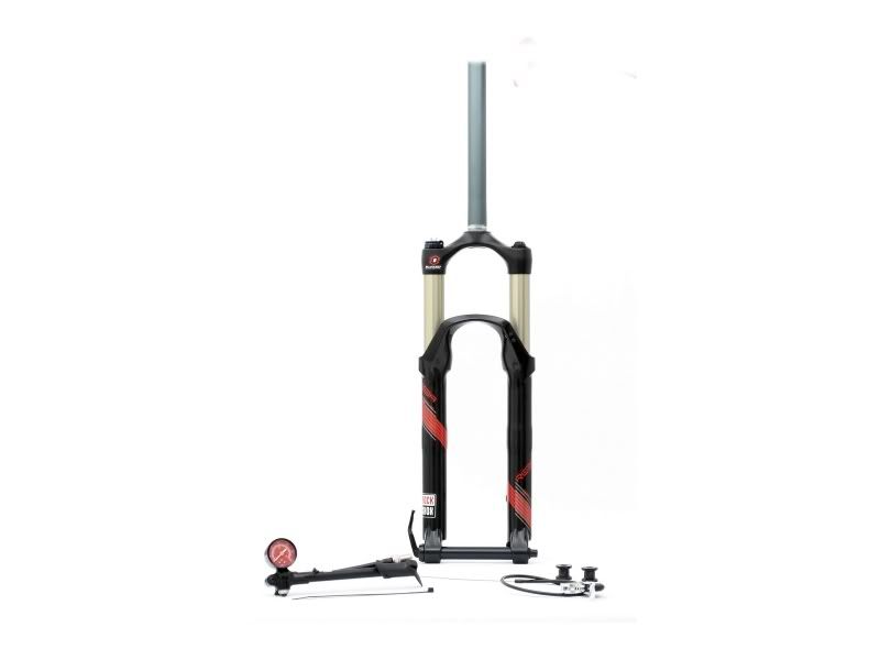

    La horquilla sería esta:
    Como cada año en estas fechas el modelo nuevo hunde el precio del antiguo. Suelo aprovechar esta época para comprar material, pues ya se empiezan a ver precios de este estilo:
    Nueva Rock Shox Reba Team Dual Air 2009 PushLoc en venta en eBay.es (finaliza el 31-oct-09 17:28:02 H.Esp)

    yo en la foto veo el angulo de direccion bastante cerrado, quizas la reba sea demasiado "corta" para el cuadro.

    El cuadro esta diseñado para usar horquillas desde 100 a 140. Si que parece cerrado en la foto pero en realidad no lo es.
    Si e fijas el angulo de dirreccion es de 69,50º con la horquilla a 48 cm (eso vendra a ser una horquilla de 100, creo), o sea que a 140 que es el maximo aconsejado vendra a tener 67,5-68º

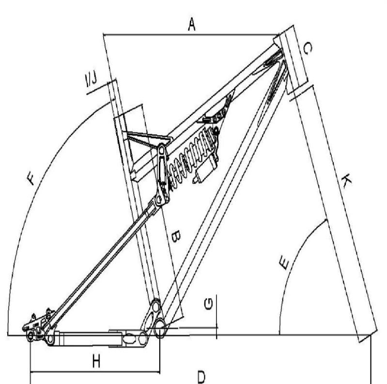

    Te pego el grafico de geometria y cotas:
    Nonius CC
    XC | All Mountain | Tour
    Travel - 100 / 110 / 120 / 130 mm
    weight 2,6 kg
    (Size M, black anodised, excl. shock)
    Rock Shox Monarch 4.2 - 247 g
    Rahmengrößen / frame sizes
    A Oberrohrlänge / top tube length 560 mm
    B Sitzrohrlänge / seat tube length 380 mm
    C Steuerrohrlänge / head tube length 125 mm
    D Radstand / wheel base 1110 mm
    Geometrie Details / geometry details
    E Lenkwinkel / head angle 69,5 °
    F Sitzrohrwinkel / seat angle 72,2 °
    G Tretlagerhöhe zu Achse / bottom bracket height to axle 30 mm
    H Hinterbaulänge / chain stay length 425 mm
    I Sattelstützendurchmesser / seat-post diamater (size s - l) 31,6 mm
    K Gabel Referenzmaß / fork referring measurement 480 mm
    Schnittstellen Maße / device measurements
    maximale Gabeleinbaulänge / maximum fork length 520 mm
    empfohlener Gabelfederweg / matching fork travel 100-140 mm
    Steuersatz Mindesteinpresstiefe / a-head set min. insert depth 12 mm
    maximale Bremsscheibengröße hi. / maximum rear-disc diameter 185 mm
    BSA Tretlager Breite / BSA bottom bracket width 68 mm
    Hinterrad Nabenbreite / rear axle width 135 mm
    Reifenfreiheit 26" / tire clearance 26" 2,3 "
    Dämpferlänge / shock length 200 mm
    vordere Dämpfer Einbaubreite / front shock mount clearance 40 x 8 mm
    hintere Dämpfer Einbaubreite / rear shock mount clearance 42 x 8 mm
