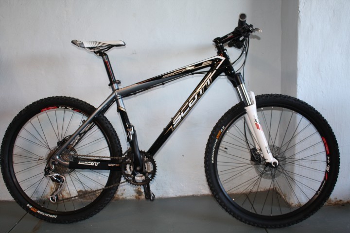

    Hola!
    Estoy pensando en cambiar el manillar, busco llevar una posición mas erguida ya que suelo terminar las rutas con dolor de espalda. Tengo una Scott Scale 40 del 2009 (con los componentes de una Scale 60), igual a esta:
    El manillar que tiene ahora es plano, el que viene de serie, concretamente este:
    Scott X-Rod OS 31.8mm 600 mm / 5° bend
    La potencia también es la de seríe:
    Scott Comp 4 Bolt / OS 31.8mm 1-1/8" / 6° angle
    Por estética, precio y peso, me gusta este RCZ:
    http://www.rczbikeshop.es/es/rcz-20...one-race-sl-31-8x600mm-black-gold-white.html#
    El tema es que no se si esos 600 mm pueden ser pocos o van bien para una bici de 26. Tampoco estoy seguro de la elevación, en este caso no la pone, me gustaría algo intermedio.
    Otra cuestión, ahora llevo unas acoples pequeños, no habría problema en ponerlos a este manillar? He leido que con el carbono está la cosa dificil para esto.
    Espero vuestras recomendaciones!! Muchas gracias!
    Última edición: 12 Abr 2015
