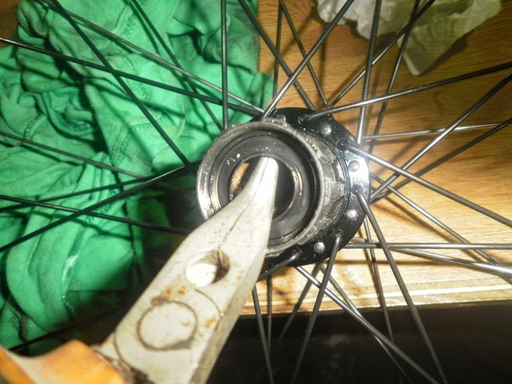

    Hola a tod@s
    Tengo una vieja llanta mavic de carretera que aún tiene vida por delante, pero el buje es malillo, marca Quando. Pues bien, lo desmonté para limpiarlo a conciencia, incluso desmonté el núcleo. El problema es que lleva una junta guardapolvos del lado del casette que al desmontarlo la doblé. Fui a varias tiendas de mi zona y me dijeron que para eso no había recambios, que cambiara el buje y tal. Pero claro, eso supone un coste que no se si merece la pena. Siendo un buje con núcleo shimano de hace unos 15 años ¿alguien sabe si le valdría una junta de algún buje shimano? ¿O pensáis que es mejor darme por vencido y desechar la llanta?
    Saludos y gracias de antemano.

    Si no lo encuentras en tiendas de bicis mira a ver en alguna tienda de rodamientos, en estas tiendas suelen tener aparte de rodamientos, bolas sueltas para rodamientos y también juntas y guardapolvos de goma

    Puedes poner una foto de la junta doblada? Sabras el modelo de buje o del nucleo?

    Que alguien lo confirme, pero creo que la medida de las bolas es de 6.35mm de diametro o 1/4 de pulgada
    La tapa doblada, enederezala lo mejor que puedas y la vuelves a montar, salvo que encuentre alguna qeu te valga.
    A mi se me ha doblado alguna tapeta de esas y siempre las he enderezado, aunque no queden bien siempre es mejos que no ponerla, eso si, qie no te roce por ningun lado

    El caso es que la perdí :'(

    El buje es Quando, antigüillo, en la web no he encontrado nada

    1- ¿a que junta te refieres, la que va fija en el nucleo o la que llevan los conos? Hay de muchos tipos y formas ademas de haberlas de plastico, goma, o metal, ¿o te refieres a la que sella el nucleo por el lado que da al buje?
    2- Lo demás limpialo a conciencia y buena grasa, pero en el nucleo vale mas quedarse coroto, simplemente que se peguen las bolas.

    Ahi se ve a la izquierda arriba la junta del nucleo que es de goma.
    Esta es la tapa que hace de sello por el lado de los conos:
    Y este es el despiece del eje y conos, el cono de abajo es el del lado contrario al nucleo, y el de arriba es el que entra en el nucleo el cual lleva una goma guardapolvos que entra en la tapa del propio nucleo, no dejando hueco para que se cuele el polvo.

    Muchas gracias por tu respuesta tan documentada. Me refería a la tapa que muestras en la segunda foto. Si el núcleo es shimano, me imagino que habrá alguna medida estándar ¿no?
