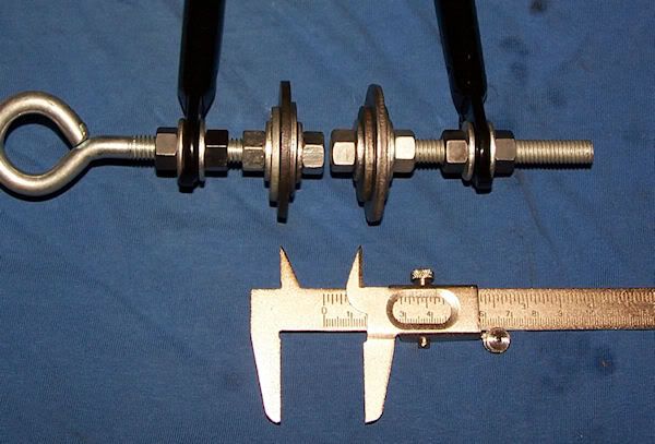

    Las punteras se realinean con una herramienta muy sencilla y ¡En frío!
    No en todos los talleres tienen dicha herramienta (de hecho ya no la tiene casi nadie) pero si no encuentras quien te lo haga lo puedes hacer tú mismo fabricándote la herramienta.
    Mira, la cosa funciona así:
    Ésto es lo que te ha pasado a ti.
    La herramienta completa es así:
    Lo que se hace es tirar de las empuñaduras hasta que quede todo otra vez alineado:
    En el peor de los casos te lo puedes hacer tú con unas varillas roscadas, arandelas y tuercas u otros elementos de ferretería:
    O con un eje viejo de otra bicicleta (macizo, claro):
    Venga, yo creo que merece la pena recuperar un cuadro como el tuyo.
    Y si no, me lo mandas, que yo también vivo en Madrid. Te la arreglo y te la llevas.
