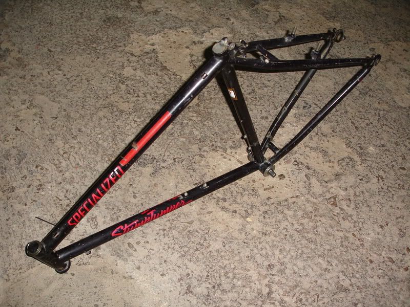

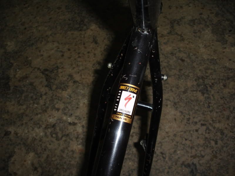

    Bueno, pues aqui estoy metido en la restauración, o más bien dicho una reabilitación de un cuadro Specialized de hace unos cuantos años (bastantes). La recupere del cubo de la basura.( A decir verdad la iban a tirar) Y dije, ****, esto lo arreglo yo! En las fotos está ya limpio con agua y una esponja. Tuve que pensarme el meter esto en el coche y para casa......:pistolas

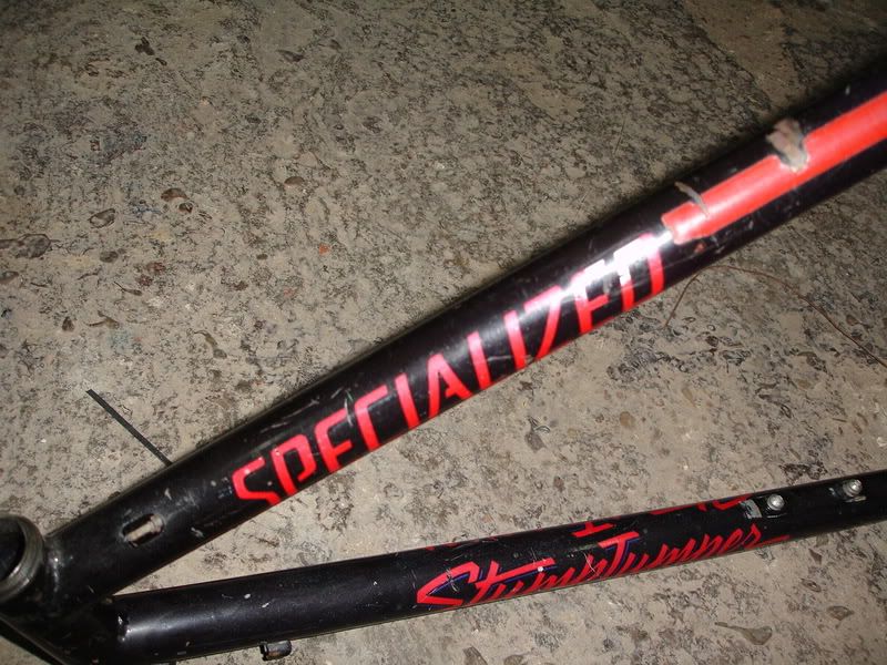

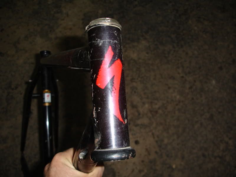

    He aquí el cuadro:

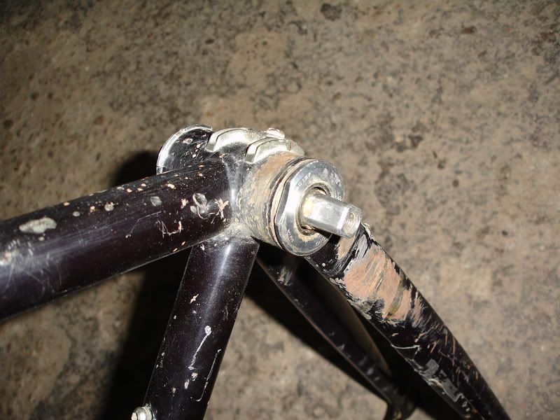

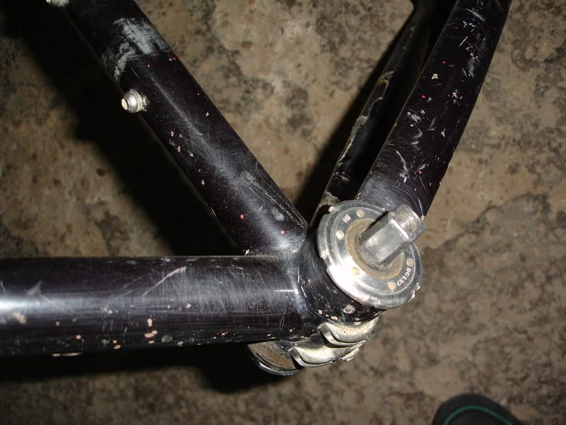

    Aquí un par de detalles del pedalier, que desecharé y pondré uno estanco.
    Fijaos en el estado de la pintunra y el roce que presenta.

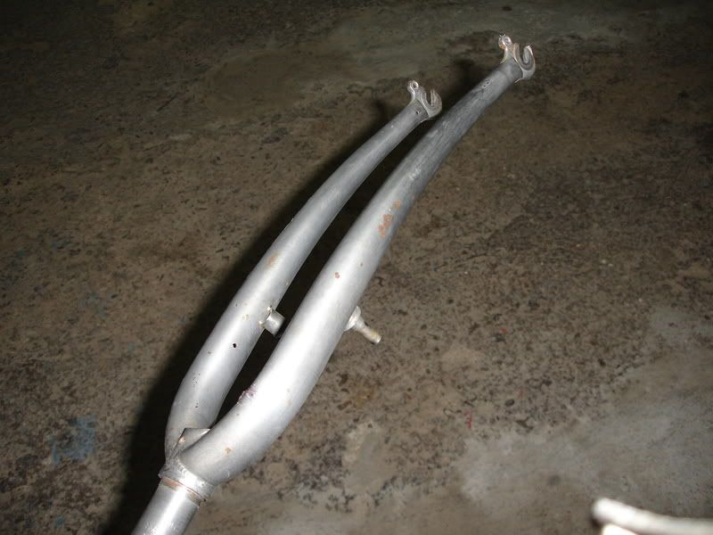

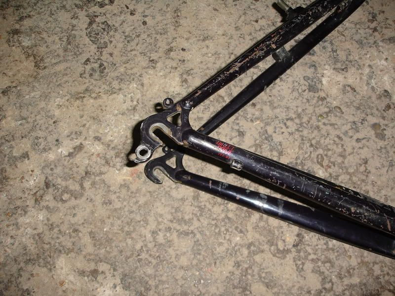

    Estas son las punteras, con un poco de suerte no tengo que usar tensor. Sí, no lo he dicho, va ha ser single speed.

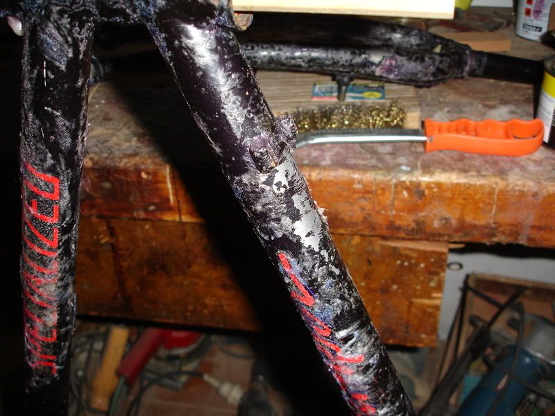

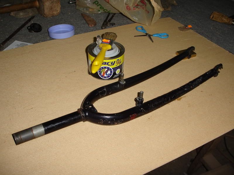

    Y empieza la fiesta, a decapar.........:cabezazo
    El bote de decapante de la marca Macy fue un fiasco. Cuesta unos 3 euros. Es barato pero no decapa en condiciones. Lo sé porque cuando se terminó fui a por otro. Esta vez de la marca Burger, y menudo cambio en 20 min fuera pintura. Pero este cuesta unos 8 pavos.
    Otra cosa muy importante es la proteción personal. El decapante es muy tóxico.
    ¡¡¡¡¡¡ LUCK, SOY TU PADRE !!!!!!
    El decapante en acción.

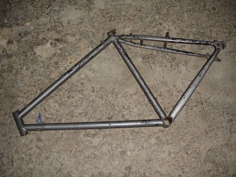

    Casi limpio de pintura y a falta de lijar todo.
    Al cuadro he de darle un poco más de decapante, pero es lo que me ha dado tiempo este fin de semana. El próximo más.

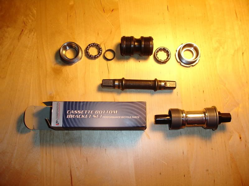

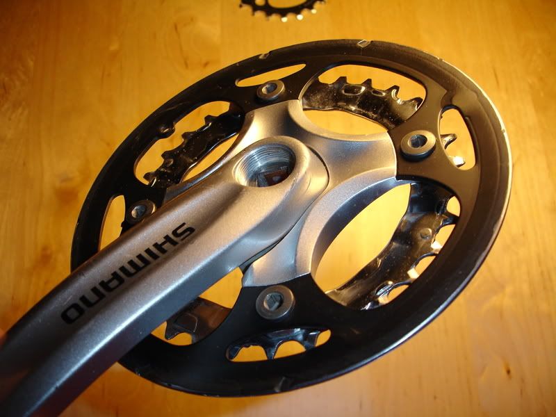

    El pedalier ya os dije que lo cambiaría por uno estanco. De momento el presupuesto es limitado. Se trata de gastar lo menos posible y recuperar piezas usadas. Viva el reciclaje. Esta bici no va ha ser unas de esas exclusivas de piezas megaultracaras, La finalidad de esta será para un uso urbano, vamos pa hacer los recados. Por lo tanto no necesita demasiada fiabilidad. Pero procuraré que quede molona.
    Bueno aquí el pedalier viejo y el nuevo de 8 euros.

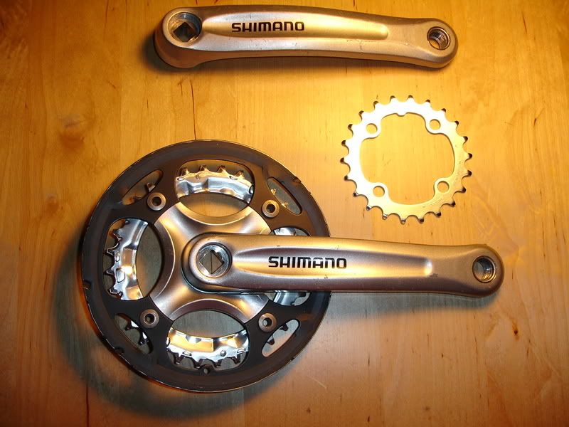

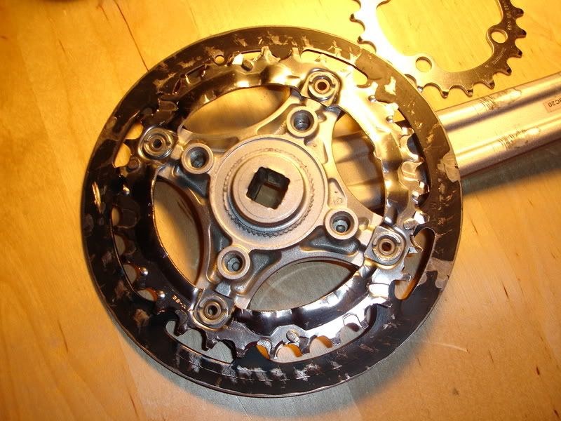

    Las próximas fotos son de las bielas, también recuperadas. El plato pequeño lo quitamos, no hace falta. Y el grande también, pero no. Queria dejar solo el mediano. Luego mirando por el foro ví que la peña le pone un cubre-plato, pero los que he visto son demasiado caros, se sale de la filosofia de este proyecto. RECUPERA, RECICLA & DIY (do it yourself) y un presupuesto bajo.
    Total, que he cogido el plato grande y esta mañana en el curro en la hora del almuerzo me he cogido una esmeril y me comido los dientes. Con mucho cuidado. Támbien he quitado los pines y resaltos. Decir también que este lo pintare del mismo color que el cuadro.
    Unas fotitos:

    Qué pasada. Muy buena idea lo del tercer plato así... No vas a encontrar un cubrecadenas que quede mejor anclado que eso, jejej.

    Muy buena la idea del cubreplato... el unico pero, si me lo permites, es que con un 32 de plato igual te quedas un pelo corto de desarrollo, no se que piñon habras cogido... y ademas ¿llevas ruedas de 26"?

    Pues sí, las ruedas son de 26". El plato es el que hay. Con el tiempo si veo que la cosa queda bien, le pondré un plato de SS Con mas dientes. En cuanto al piñón, tengo tres, uno de 18, el otro de 16 y otro más pequeño, pero ahora no sé cuantos dientes tiene. Puede ser que se quede corto de desarrollo, pero el uso que le voy a dar va ha ser el mero paseo. Creo que lo dije por arriba. Para hacer los recados, ya que pa ir a trabajar me queda un poco lejos..... 250 km de casa. Sería una palíza.... jejejeje.

    Pues si el uso que le vas a dar es lo que comentas ya t va bien asi... y siempre puedes comprar un 42 como el que has dejado de cubreplatos, si no me equivoco esas bielas son deore de hace un tiempo asi q no t costara mucha pasta, creo yo...
    O sino t puedes poner un 11 de piñon!!!
