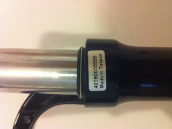

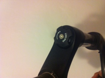

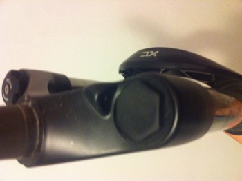

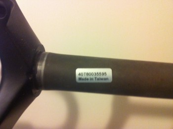

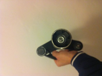

    Ayer me regalaron una Tora a estrenar pero viene sin ningún bloqueo, entonces ya que estamos pues me gustaría ponerle el PocLoc.
    ¿Se le puede poner verdad? Me han comentado que si, pero esta mañana he llamado a las tiendas de mi zona y extrañan bastante, me han llegado a decir que eso no se puede hacer, mucha ignorancia por su parte.
    He visto un par de hilos de este mismo foro en el que comentan que no es difícil ponerlo uno mismo, pero claro yo no me fío ya que nunca lo he hecho.
    Otra cuestión es conseguir la pieza adecuada y correcta. A ver que consejos me dais, me vendrán bien seguro.
    [​IMG] [​IMG] [​IMG] [​IMG] [​IMG]

    Claro que se puede! Tienes que cambiar el cartucho de bloqueo en horquilla por el de bloqueo remoto. Normalmente ya viene un kit con todo. Cuesta, segun lo que quieras hacer desde unos 80 a 200 leuris. La tora es un poco diferente de la otras y tiene los suyos propios, fijate cuando compres (si te animas finalmente)

    solo se puede cambiando el cartucho interno,pero no se si vale la pena yo casi qe me miraria una horquilla nueva con bloqueo remoto.

    Al final he llamado esta tarde a Radikalbikes y ellos si entendían del tema, le he mandado fotos de la horquilla al que me ha atendido y me lo va a mirar, prefiero que me lo monten si no sale muy caro, vaya a ser que yo la líe jaja.
