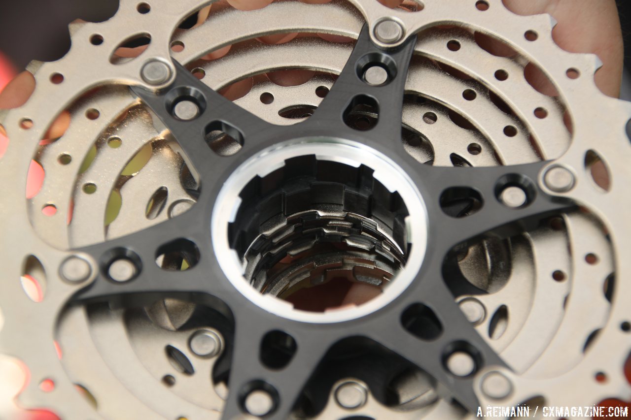

    Hablando con @jose gines ha dado con el problema...
    O utilizo un nucleo de btt rebajado (para poder poner el cassette de carretera), o rebajo el interior del cassette como en la siguiente foto...
    Ahora faltará saber con certeza, cuantos mm debo rebajar... pffff...

    la diferencia entre un nucleo de 10 y 11 son 1,85mm, el rebaje en el casstte se suele hacer cuando el nucleo de 10 no tiene mucho margen de rebaja
    que ruedas tienes? quizas puedas tambien cambiar el nucleo por uno de 11

    los cassettes de 11 (al menos los Shimano) de btt entra en nucleos de 1o, no necesitan el ancho de un cassette de carretera 11 al tener la corona mayor tan grande

    Es como has expuesto. Los cassettes de MTB, llevan rebaje en la última corona de forma que ésta va alojada por encima del núcleo, desplazando el conjunto ese 1.85 mm hacia el interior del buje.
    En los de carretera no llevan ese rebaje y todos van alojados en el núcleo, y por tanto estas alejando hacia fuera.

    He medido lo siguiente:
    Mirando por detras la bici... Desde la parte exterior del casquillo de la izquierda hasta la base del nucleo (donde hace tope el cassette).
    En las ruedas de serie 85'5mm y en las ruedas de btt 99mm...
    Si no soy muy cazurro... El rebaje q le debería hacer al cassette ( para igualar la linea de cadena deberia ser de 3'5mm...
    De este modo igualaría las lineas de cadena, no?

    Buenas Naker, pues solo hay una solución y es la de rebajar el interior del cassette en un tornero...
    En mi caso la diferencia es de unos 3'5mm, de este modo igualaría la linea de cadena de ambas ruedas, pero ahora falta encontrar el tornero que te quiera hacer la faenita!!!

    Ritxis, el tema es que si queremos poner el cassette de carretera en el buje de btt, debemos modificar el cassette para conseguir que encaje perfecto ai conseguir la línea de cadena idéntica a la de las ruedas de serie...

    dudo que encuentres cassettes btt 11 con desarollos de carretera, de la misma forma que no encontraras cassettes carretera con desarrollo btt mas alla del 11-36
    no queda otra que modificar nucleo/cassette si queremos meter uno de 11 11-28 11-32 en un nucleo de 10
