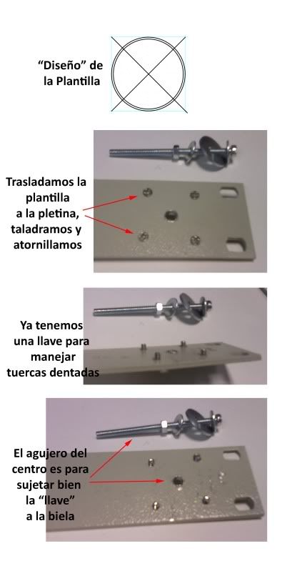

    El lunes noté un crujido en las bielas, hace tiempo ya me pasó y lo provocaba la tuerca que sujeta la "araña" de los platos a la biela.
    ¿Alguien en Madrid tiene esa tuerca? La he encontrado en internet pero me "soplan" 70€.

    Con una llave de punto, ya he probado y por culpa de los "inserts" de los tornillos del plato pequeño, no se puede hacer fuerza.
    La llave que hace falta es esta:
    Se usa así:

    Currate la llave! Una pletina de acero potente de 12 mm aprox., dos taladros pequeños para meter, por ejemplo, dos llaves allen que seran las que desatornillen, y un taladro mayor para meter un tornillo largo con tuerca y una mega arandela o similar que mantenga unido todo el tinglado! Asi desmonte yo mi I-drive...

    Muy buena esta, si señor. Este finde me curro la "llave", pondré las fotos pos si le interesan a alguien.

    Al final me "calenté" y me puse con la "hells_tool", aquí tenéis el mini tuto.
    Ya no tengo el crujido en la biela de los platos. :aplauso4
