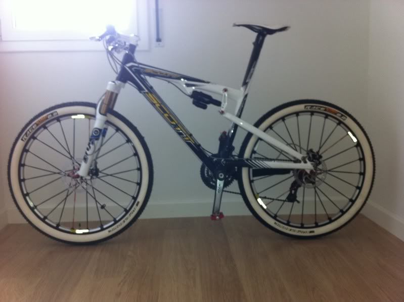

    Os explico tengo a la venta la bici porque me quiero pillar una rigida light ( cannondale flash o scale rc ) . Mi duda me entra , y si adelgazo a la bici y me quedo como estoy !!
    El problema es que hay cosas que no quiero quitar del montaje , las slr me van de maravilla , se que son tirando a pesadas pero bueno puedo penalizar . Y la horquilla , pues igual , maravillosa , el peso 1.430 . Tampoco esta mal..
    El kit de la cuestion , que puedo cambiar para rebajarle peso , estoy abierto a todo . Os dejo unas fotos de como la tengo :

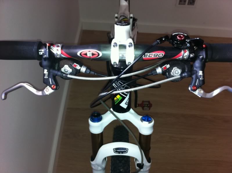

    Yo no soy un experto pero para empezar te diria que cambiaras los pulsadores por unos gripshift X0 y bajarias unos buenos gramos

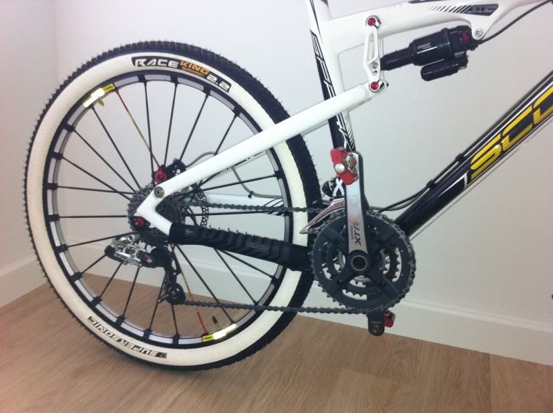

    te comento es una doble y siempre se le exige algo mas vajando tienes qe tener claro la bici qe es y donde rasgarle los gramos yo la beo perfecta le cambiaria bielas por unas de 2 platos los pedales por unos cb 4 ti el sillin por uno de 90 gamos de carbono y cuatro detallitos mas luego ya tienes qe ser llantas y cubiertas pero ya te digo tambien depende del uso que le des a la bici y por el terreno que tienes por hay.

    hola compañero yo tambien lo pense pero si los pone el mando del bloqueo se hace algo incomodo accionarlo yo creo que no vale la pena.

    Lo dicho,no tienes mucho donde elegir, gripshift,minitija,bielas 2 platos y pedales.aunque yo miraria el tema ruedas,es donde mas lo notarias.

    Pero ese tipo de tuneo no se lo recomiendo, el cuadro RC lleva la tija integrada, lo unico es poner una minitija mas ligera, tipo Tune, MCFK, etc.
    Tambien puedes poner un matchmaker para los R1 y los mandos X.0.
    Bielas de dos platos, desviador de dos platos.
