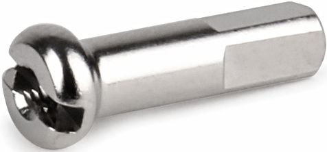

    La historia es que de un tiempo a esta parte se me afloja un radio de la llanta cada salida de enduro/DH que hago nada más bajar unos km.
    Para poder apretarlo no puedo hacerlo con la llave por fuera de la llanta sino que tengo que desmontar la cámara,quitar la cubierta y apretar con un destornillador por el agujero que hay dentro de ella.

    A lo mejor en esa zona de la llanta esta algo desaparaguada y de ahí que siempre se rompa ese radio,yo cambiaría la cabecilla del radio que te da problemas y la centraría exhaustivamente,mirando sobre todo la tensión de los radios en general.A parte de los centrados laterales, si pega algún salto de llanta en alguna zona concreta.

    La cabecilla es la parte enganchada a la llanta donde se atornilla el radio no?

    Si,la parte donde va el radio atornillado. Cámbiala,centralo dejándolo lo mejor que puedas y a ver si van por ahí los tiros.

    A mi mi el mecánico que me monto una llanta me recomendó que le pusiese pegamento tipo la gotita o algo como lotitec para que después de centrar y tensar bien los radio no se aflojarse en la cabeza de tornillo y nunca se me aflojan los radios. ..

    De todos modos volvere a probar con mas pegamento.Tu donde lo aplicas es en enganche del tornillo a la cabeza cuando ya esta apretado o lo echas por dentro de la llanta en la cabeza? Yo lo que hice fue desmontar la rueda y echarlo en el agujero de la llanta justamente en la cabeza para que esta no se moviese pero no surtió efecto.A lo mejor por la cantidad o porque lo he puesto en un sitio distinto al tuyo jajajaja

    El pegamento la gotita lo hecho cuando el de radio estaba terminado de montar y traves del agujero de la llanta donde se ve la cabecilla y la rosca del radio para que se quede inmóvil al quedar pegado el radio rosca con la cabecilla.
    Luego el lolicte se lo hechan en la rosca del radio antes de apretarlo ya que el loticte requiere mucho más tiempo para que se seque y lo puedes manipular durante horas. ..

    Al final hice como me dijeron un poco mas arriba,con pegamento en la union del radio con la cabeza.Parece que no se va por ahora aunque se me han aflojado unos 5 radios mas por lo que tendré que aplicárselo a estos.
    El pegamento usado fue Araldit,que es una resina epoxi profesional de alta resistencia y duración.Eso si,tarda en secarse bastantes horas.
