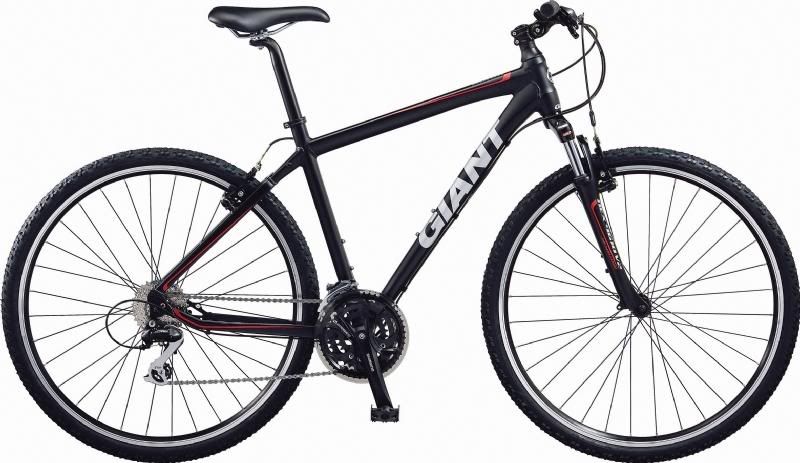

    Claro que no es raro, para nada, quizás al decir MTB os haya confundido yo. Dejarme que os presente mi bici:
    Es algo más ligera que un MTB al uso, todo de aluminio, la cogí así híbrida para ambos mundos (escaso en pista), pero es que no entro nunca, hago todo carretera. Mis llantas y ruedas no son esas, son unas giant 700c con cubiertas maxxis detonator, casi lisas.
    Quiero cambiar ruedas (completas), y...Mario-Mario me has dado una alegría
    , ahora mismo tiene alivio 8v. y quería pasar a 9 ó 10v, porque según tú, puedo usar ahora mi trasmisión sin entrar en mas gastos y luego ya poner el de 10v.
