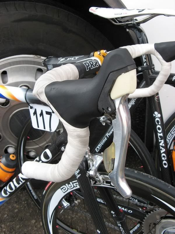

    Shimano esta trabajando en un nuevo Dura-ace aqui teneis un prototipo de las manetas con los cables de cambio por el manillar que esta probando algun corredor del Rabobank y Gerolsteiner en la imagen tambien se ve que los frenos son algo diferentes:

    hombre, van a dejar de ser tendederos...y parecerse cada vez mas a Campagnolo...

    Yo sinceramente creo que han esperado demasiado tiempo para sacarlas al mercado cuando esteticamente se gana mucho con los cables por dentro.
    De todas maneras, si la forma final va a ser como en la foto, las campy son mucho mas estilizadas y eso que yo toda la vida he llevado shimano pero al final de esta año casi seguro que pondre un record

    Con dos *******, ya se cuando cambiare mi Ultegra. Eso si, pinta de prototipo si tiene. Espero que lo moldeen un poquito mas.

    Bueno, parece que están entrando en razón, los cables por fuera no quedan muy bonitos. De todas formas, falta carbono para mi gusto.

    llevo un buen rato mirandolas y no parece que los piñones se suban como en las de siempre, la maneta no hace por arriba forma para que gire hacia adentro.

    Me da que eso ya suena a "eléctrico".....

    Varios corredores del Gerolsteiner y el Rabobank siguen probando el dura-ace electronico pero shimano tambien esta desarollando lo que sera el nuevo dura-ace de funcionamiento "mecanico" y la foto que he puesto corresponde a este ultimo
