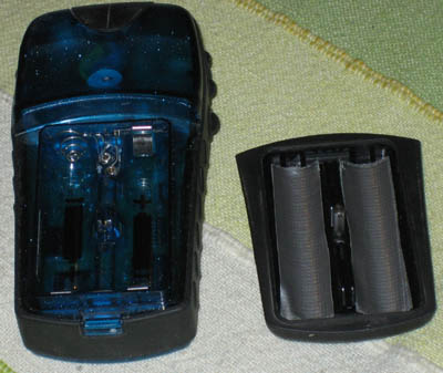

    Pues será que yo no tengo suerte, pero cada vez que he intentado utilizar el soporte para el manillar he tenido que ponerle mas cinta a la tapa de las pilas, para que haga presión y no se apague el GPS por el camino y con el tiempo termina aflojandose la tapa y se me apaga por el camino, sobre todo en bajadas rápidas con piedras y obstaculos.

    Pongo esta otra foto con el GPS habierto, donde se puede apreciar los trozos de cinta puestos en la tapa y podeis ver el eje con el que se sujeta la tapa, que para llevar en la mano está muy bien, pero al ponerle en el soporte todo el GPS queda sujeto por ese insignificante punto de presión.
    Para mi lo suyo sería que Garmin pusiera un tornillo con una tuerca encajada en el propio GPS, se podría apretar de forma mas segura.
