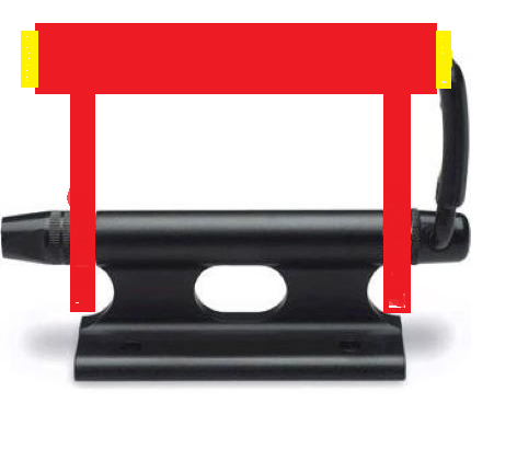

    No viene explicado en ningún sitio, pero es muy sencillo. Solo necesitas un tubo de inox mayor de 15mm internos que lo cortarás un poco más estrecho que el tamaño del buje. Por ejemplo, para un eje de 15x100 lo cortas a 90. Luego, a partir de un cilindro de teflón, se tornea hasta que entre muy justo en el tubo, se corta a un largo de 100 y se le hace un taladro interior de 15mm, conn lo que el tefón sobresale 5mm por cada lado del tubo e acero. Esto se hace para que la parte que hace contacto con la horquilla sea el teflón y no el acero y así no marcar la horquilla. Por último solo queda hacer las patas para que encajen en el soporte de 9mm, que las puedes hacer con una "U" invertida o con dos piezas en "L" soldadas al tubo de acero y taladradas a 9mm

    Ok gracias.
    En lugar de taladrar las U's o L's al 9mm se podrían hacer que se fije con el propio cierre rápido, verdad?
    De hecho no entiendo donde las tendría que taladrar...

    El hacer los agujeros de 9mm es para acoplar la pieza al soporte que ya tienes con el cierre rápido. Sería algo como esto: (acero en rojo y teflón en amarillo
