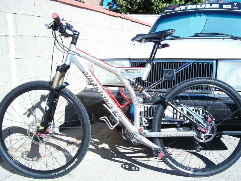

    Hola Jarrax pongo una foto del cuadro no es el mio pero es igual.
    Si os fijais en la bieleta, en la zona donde va atornillado el amortiguador hay un recuadro q lleva una chapita roja, si quitas la chapita en cada vertice de ese recuadro hay unorificio roscado, total 4 posibles posiciones.
    En la foto el eje del amortiguador esta roecado en el vertice superior, no se hasta que punto afecta el comportamiento de la btt si cambio el eje del amortiguador a los otros orificios, en fin un enigma para mi.
    No creo que se note mucho pero me pica la curisidad, gracias de todas formas.

    Holas bueno ya me autorespondo jejeje ... algo q ya sabia es que las diferentes posiciones hace que dispongamos de mas o menos recorrido pero lo que hice fue hacer unas pruebas ayer para ver como se comportaba la bici y en fin recortandole el recorrido y ajustando el rebote sube de muerte pero se pierde toda esa alegria que tiene esta vieja burra en el descenso, no lo veo muy viable.
    La mejor configuración a nivel personal es la de la foto ... donde se consigue un equilibrio entre ascenso descenso bastante decente, aunque todo dependera del amortiguación que se monte.

    Hola, de las cuatro posiciones dos son para variar el angulo de direccion y las otras para variar el recorrido, es bastante sencillo, si el anlaje del amortiguador se aleja el recorrido del basculante sera menor , creo recordar que unos 6 o 7 cm y si se acerca la desmultipicacion aumenta y creo que da 11 cm
    en la posicion de la foto estaria en la posicion normal con 11 cm si lo pones en el anclaje inferior al que esta el angulo de direccion se relaja bastante y el recorrido sigue en 11 cm, supuestamente es la posicion de bajada, el cambio es brutal, el problema en la epoca era que el pedalier ya de por si bajo, en esta posición de bajada quedaba aun mas bajo
    la verdad es que es muy util, yo ahora casi no lo uso porque llevo una horquilla de recorrido variable y el resultado es mas o menos similar
    las otras dos posiciones no las he usado nunca, de hecho una de ellas es un tanto absurda porque seria llevar la posicion de descenso pero con menos recorrido,

    Muchas gracias Kontrapedal me has sido de gran ayuda, generalmente la llevo en posicion normal como en la foto por lo que decia del equilibrio entre subira y bajada. La posición mas atrasada de como en la foto no la veo, penaliza un huevo bajando, no la he podido probar en la posición "racing" tal y como cuentas, orificio de abajo al de la foto por que ahora la puse un amortiguador X-Fusion Glyre con bloqueo (de los baratillos) y me pega la palanca del bloqueo en la bieleta si la pongo en esa posición.
    Totalmente deacuerdo a lo que comentas, hay que andar muy al loro con la altura de la caja del peladier al suelo (problemas de la epoca), por lo demas siempre me ha parecido un cuadro fabuloso para su epoca, aun la uso mucho es muy divertida.

    pues ponlo del reves no ?
    a mi me parece que ese cuadro es del 2002 el del 2001 no tiene anclaje de disco
    por cierto que en la chapita esa rosada pone el angulo de direccion y recorrido que se queda en cada posicion,
    otra cosa juraria que en esa foto el amortiguador esta del revés

    La FSR Enduro del 2002 es esta:
    Uploaded with ImageShack.us
    Lo que dices del amortiguador si es cierto, podria ponerlo al reves, en la foto esta bien montado, originalmente viene asi.
    La Fsr del 2001 venia con discos pero te daban la opción de cambiar el tirante trasero para V brake que es lo q yo hice con la mia ya que los frenos de disco de hace 10 años no eran tan efectivos como los actuales.

    ciertamente me he confundido, la mia es del 2000
    ahora el amortiguador sigo pensando que esta mal montado porque en esa postura no creo que se pueda cambiar el anclaje al de menos grados de direccion
    en esta esta bien puesto
    quizas el tema del amortiguador sea por llevar o no regulacion de paso de aceite, el de la mia no lleva, el otro imagino que si
    la horquilla que lleva la mia es una revelation regulable de 100 a 130 la horquilla original supuestamente era de 100 aunque la actual es quizas un poco mas alta, con lo que el pedalier sube un poco que no le viene mal, aun poniendola en 130 se puede subir bastante bien, de hecho en muchas trialeras de subdia la dejo en 120 o 130 porque llevas mas peso en la rueda trasera y la delantera va subiendo sola por las piedas
    compre este otro cuadro , El FSR elite y la idea es montarlo con las piezas de la actual, es mas antiguo pero creo que es mejor, lo que no tengo claro es si dejare el basculante de la del 2000 porque lleva rodamientos y este otro no

    Pues ciertamente posiblemente este montado al reves el amortiguador, de todas formas para ponerlo en la posición racing habra que darlo la vuelta no queda otra.
    Te pongo foto del fabricante para que veas que de origen trae asi el amortiguador montado:
    Tambien vi que has puesto uno de aire atras ¿q modelo es? ¿es de 165 entre ejes no?, ¿te convence va mejor que el muelle? ¿que has notado de muelle al de aire en el comportamiento de la burra?
    A mi me gustan mas los amortiguadores de muelle, reconozco que en esos recorridos uno de aire va de lujo.
    Ese cuadro FSR Elite me parece que es de aluminio inferior al M5 pero no lo podria asegurar, de todas formas tiene una pinta cojonuda. Yo que tu le montaba compones nuevos poco a poco y mantenia tambien la otra.
