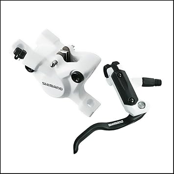

    Me está perdiendo aceite por la maneta e intuyo que se ha dañado la junta al hacerle un cambio de aceite y abrir y cerrarlo unas cuantas veces.
    Esto se puede conseguir? Las manetas son las 505 de los frenos blancos

    Del siguiente modelo y de los actuales 6000/7000/8000 si seguro. Creo recordar que estos había en una tienda China que era especializada en todos los recambios de Shimano. Imagino que también en alguna tienda te lo consiguen. De todas maneras no pienses en gastar mucho ya que las manetas nuevas de los deore te pueden andar en 15-20€

    Si es la tapa creo que es la misma de los SLX-XT. Si es la junta hay empresas que te fabrican las juntas si no existen. Deberás pedirlas de viton, que es un material que aguanta el líquido hidráulico.
    Debes llevar la junta vieja.

    Sí, he visto anuncios en webs de bicis de las nuevas, pero de estas que tienen unos añitos no veo.

    Mira la tapa que hay en Aplbike, vale algo más de 5€, creo que te puede servir. Para mí que es la misma, pero puedes preguntarles por teléfono o correo.
