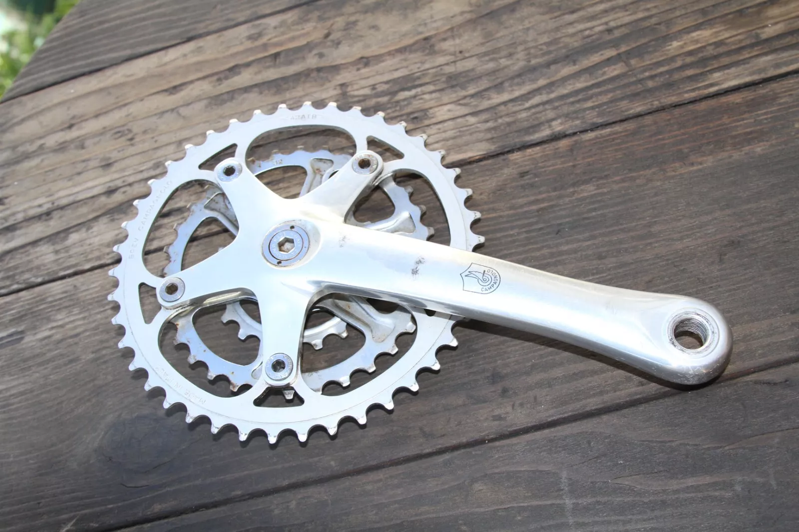

    Esta es la foto que estaba buscando, son "Icarus" del 91, con el 5o tornillo del reves, muy parecidas a las c-record con esa forma convexa y los tornillos en idéntica posición.
    Los platos pequeños como se ve no son inoxidables del todo, por lo que una especie de réplica en medidas propias de los 80 (28-39-46) con un aro adaptador en verdadero inox, no debería ser difícil de realizar. Broca de avellanar de 10 mm para integrar los tornillos por lado de adentro y quiza remaches (rivets, en inglés) para decorar mas facilmente.
    Creo que me va a tocar sierra de metales y juego de limas, por hablar.
    Pd: medidas, factor q y linea de cadena, +- tipo gravel actual, lo unico, en muchos modelos hay versión triple muy barata, no hace falta complicarse.

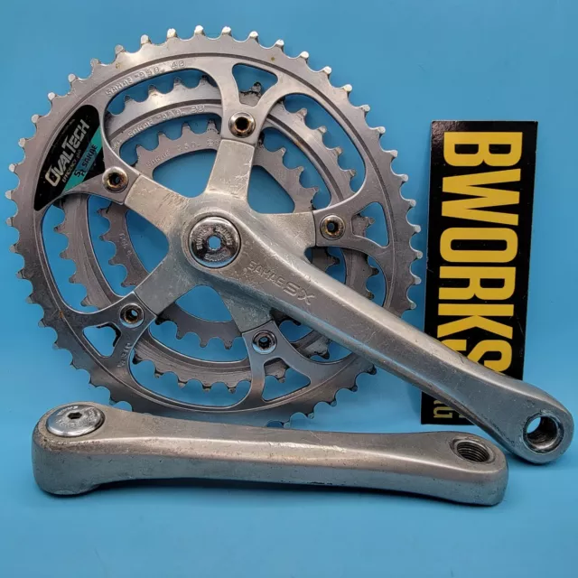

    Pues yo ando en adaptar unas curiosas bielas de triple carretera a MTB
    Con la araña de 130/74 puedes montar un 48/38/28 igual que si fuera unas XTR M900, Jjjjj
    Ojo, solo si son 130, las Campy no sirven, minimo 39
    Edito: La verdad pensandolo bien, creo se puede poner un mas adecuado 26/36/46 o 48
    En el caso de las bielas que tengo previstas, lo minimo es 48 de grande y los pequeños dara igual
    Última edición: 9 May 2025

    Pues vas a necesitar un eje de pedalier bastante largo. En las bielas Carmina quité el 107mm por uno de 117mm o ya no recuerdo si 121. Pero largo de narices.

    Creo que va a ser 126 exactamente :D
    Pero valdra la pena
    Y si no sera un experimento mas, pero debe funcionar, piensa que in the begining las MTB usaban generalmente 48/38/28 y venian con arañas de 110. El estandar de pedalier para shimano fue durante mucho tiempo 122,5
    Hasta que llego el XTR con sus 107 mm peeeeero çcon BCD 11o y por tanto platos grandes y el 737 ya con platos compact. El pedalier compact de Campy creo era de 111 mm o 115 mm y por ahi andaba el micro drive de Suntour.
    De hecho el Centaur que he montado en la Litage lleva 126 mm de eje y mas o menos idem el de Suntour
