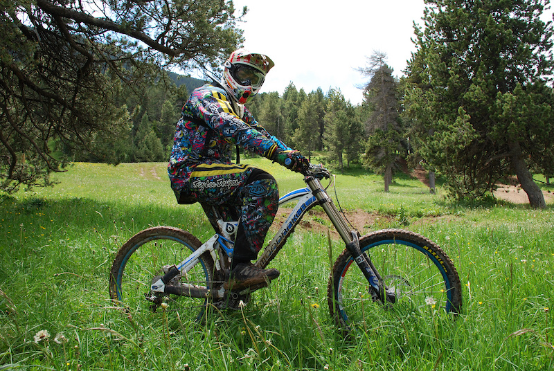

    pues la mia con fox 40 y a 0 el 1 dia estrenandola y llevandola sin casquillos ni nada.. y las barras a mas de 21 :
    voy a hacer 1 foto ahora de tal como esta con las barras a 21
  14. pitu
    pitu summum
    12 Feb 2006
    2.683
    22
    madrid capital
    esque las barras a 22 es un grado menos, osea 62 como yo jeje, solo que asi subes el pedalier unos 4mm aprox y acortas el tuvo superior un poco al ponerlo inclinado para arriba, yo tengo la del 2010 que es un centimetro mas corta de tubo superior que la tuya, antes la llevaba como tu subida de barras pero para ponerla mas como la nueva, mas larga de tubo superior cambien el angulo con los casquillos y puse las barras a 20
