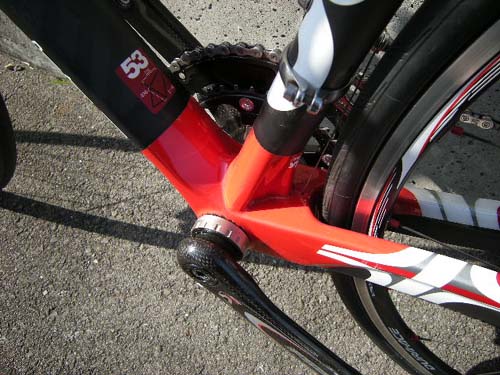

    Opino lo mismo.Viendo esta foto (te dejo el enlace) me da la sensación de que el diseño de las vainas es muy recto al su salida de la caja de pedalier,quizá para mejorar la aerodinámica.Aún así,debería ser compatible con el aparaguado de cualquier rueda,así que lo más probabñe es que tu rueda esté ligeramente descentrada y al ser el espacio tan justito,se note más que en otras bicis.Revisa el aparaguado de tu rueda trasera por si acaso.
    Aquí está la foto:
    http://www.81496.com/jouhou/2009/bmc/jituimage/slc01/slc01bb.JPG
    Saludos!
