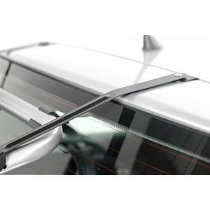

    Vendo este portabicis/portabicicletas de porton en perfecto estado y con unos 5-6 usos por año (Comprado en noviembre de 2011).
    Vendo porque me he pasdo a portabicis de bola, pues me voy a desplazar mas con la bici, y creo que me compensa (esta por ver :) ).
    [​IMG] [​IMG]
    Es un portabicis que esta muy bien, y que tiene bastantes puntos a favor respecto a otros portabicis de porton:
    - Es rigido: Tras ajustarlo y cerrar el porton, aunque se afloje, no se puede sacar del porton, o sea que no lo pueden robar. Se puede dejar puesto, yo lo he hecho durante un par de dias.
    - Las bicis se apoyan sobre las ruedas, no sobre el cuadro. Mas fácil llevar todo tipo de bicis y cuadros.
    - Dependiendo el modelo de coche, no tapa luces ni matricula, por lo que te evitas tener que poner placa de luces y matricula extra. (en mi Golf V va perfecto).
    - A pesar de ser rigido, vale para muchos modelos de coche, pues el portabicis tiene 3 puntos de ajuste de medida y luego la marca tiene kit de ajustes, soportes superiores (no muy caros), que hace que el portabicis se acople a muchos mas modelos.
    - Soporta 2 bicicletas, con un peso máximo de 30 Kg (2x15Kg)
    - Aunque lleva protectores donde se ancla al porton, conviene poner algun plastico trasparente pegado a la carroceria, porque aunque el portabicis no raya, si lo hace la arenilla de la carroceria.
    - No vale para los que lleven aleron en el porton, pues el peso tambien descansa sobre la zona superior, y no solo sobre el parabrisas.
    El montaje sobre el portón es sencillo, se encaja en la parte inferior del portón, luego en la parte superior, se giran un par de palancas y listo. Es recomendable hacerlo entre dos personas pues pesa unos 10 Kg., en mi caso yo lo he puesto muchas veces solo.
    Para desmontarlo es el proceso inverso. Una vez que sabes como va el sistema no lleva ni un minuto.
    La colocación de las bicis es sencilla, se introducen las ruedas en los raíles (regulables en longitud), se sujetan con unas correas textiles y sujetamos el cuadro con los brazos. Lo suyo es ponerlas enfrentadas una a la otra.
    Se vende Portabicis + Kit de anclaje 2. Hay mas kits para mas modelos, y valen sobre 15€. para saber que kit le va a tu coche, mete el modelo en la web oficial (mas abajo), y entrando en el modelo del portabicis, te lo dice. Si tienes dudas preguntame.

    Con las bicis montadas. En las fotos, las bicis se ven mas grandes, como en muchas fotos, sale desproporcionado. Las bicis no superan la anchura del vehiculo, y el portabicis parece mas alto de lo que realmente es:
    Los 3 puntos donde el portabicis se ajusta dependiendo el modelo de coche. La flecha roja es la palanca que hace que ajuste el portabicis. Debajo iba una pieza de plastico (unico punto debil del conjunto), a mi se me hizo una pequeña raja en esa pieza y puse unas arandelas, mucho mas seguro. Podeis ver en la del otro lado que tiene la pieza, pero tambien lleva arandelas encima como seguridad:
    Portabicis sin bicis y en posicion parking, plegado:
