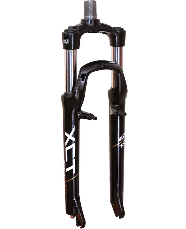

    Mañana la desmontaré entera y de paso limpio el muelle que solo tiene uno. Sacaré los Casquillos para tener fotos de ellos y poder ponerme en la busqueda del recambio
    Lo que he podido buscar es una suntour XCT V4 V como esta
    por lo que presupongo que estos serán los casquillos que necesitaré
    muchas gracias a todos
