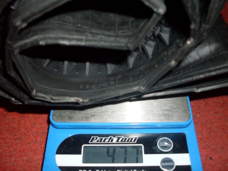

    Al acabar la temporada de verano y buen tiempo, cambié mis bontrage XR2 Team y XR1 Team (ambas muy rodadoras, pero para terreno seco y compacto) por estas WTB Wolverine, en su versión RACE, compuesto más blando y más ligeras (498gr - por ejemplo, unas Nevegal DTC Lite pesan 580gr ). Deltante 2.10 y detrás 1,95, para lastrar menos.

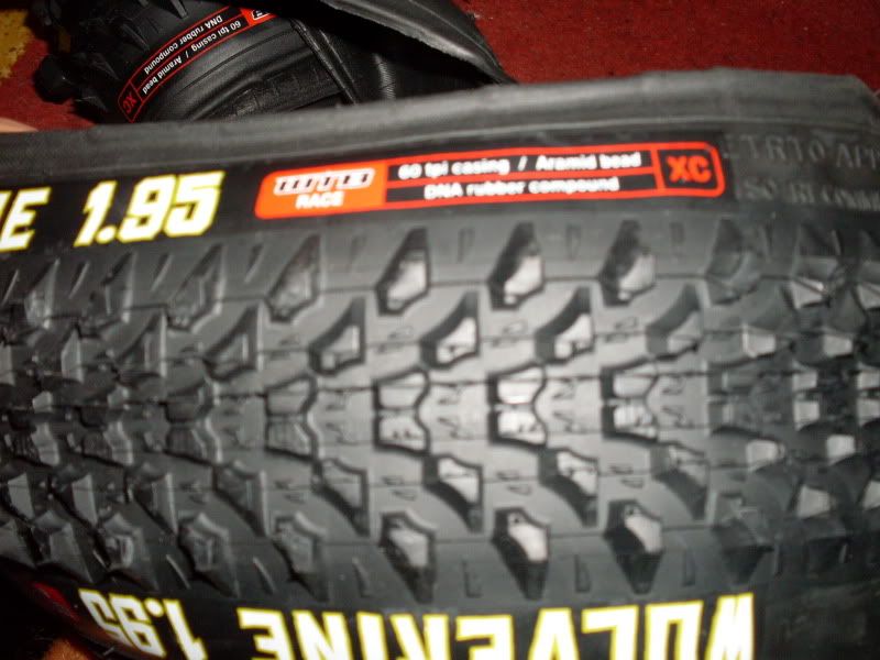

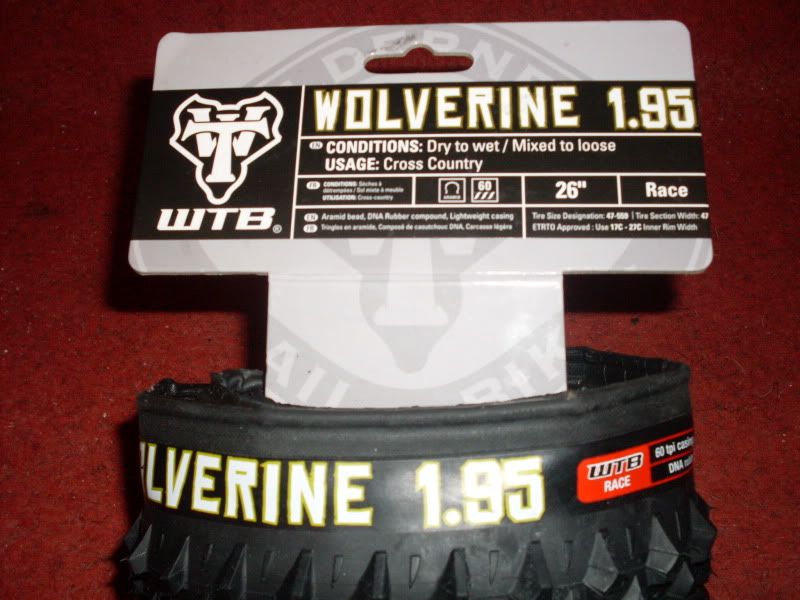

    Estoy de acuerdo en todo con mavek, tengo(race -1.95) montado ahora en una double en la trasera. Él "set up" para carreras está R.Ron 2.10 delante/WTB W. 1.95 trasera. Ya levan 400km con líquido (Stans...) 0 problemas. Demoran 3-4 días para quedar totalmente selado.
    Pero como tengo la pareja de 1.95, hice primero la montage(delante/trasera) en una HT de entrenos. Lo único problema, para mi que tengo "la bajada muy fuerte", és lo balón muy justo en la delantera. Ahora, para la trasera és bien rodadora. Uno pinchazo en la trasera(con camara) por causa de lo "porrazo" en una piedra en más de 600km de uso, sólo senderos.
    Para no quedar dudas, fueran +- 600km (com camara) + 400km sín camaras, sólo senderos(carreras/entrenos), sólo 1 pinchazo em +- 1000km.
    Recomiendo con gana ! Después más fotos montado en la rueda.
    Gracias y saludos desde Brasil.

    Muchas gracias por las fotos LRodríguez.
    Una pregunta, el hecho de que la race tenga la capa de ARAMIDA, ¿la hace TBLSS?, supongo que no, ¿no?
