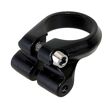

    Aprovechando el reflote del compañero @Cholo73 :
    Los cuadros Orbea Alma de aluminio (al menos el mío, del 2016) tienen rosca para el portabultos cerca del eje, por encima de las punteras, lugar bastante reforzado, pero no tiene roscas arriba, cerca del cierre del sillín o en la parte alta de los tirantes.
    Hace tiempo vi por ahí un cierre de tija con agujeros para sujetar el portabultos, pero no lo encuentro ¿alguien lo tiene, lo conoce o lo ha visto por alguna web?

    Busca en google "cierre tija portabultos", aparecen batantes enlaces, por ejemplo:
    https://www.amazon.es/Abrazadera-tija-sillín-soporte-portabultos/dp/B001V537I0
    No se si es eto lo que buscas exactamente.
