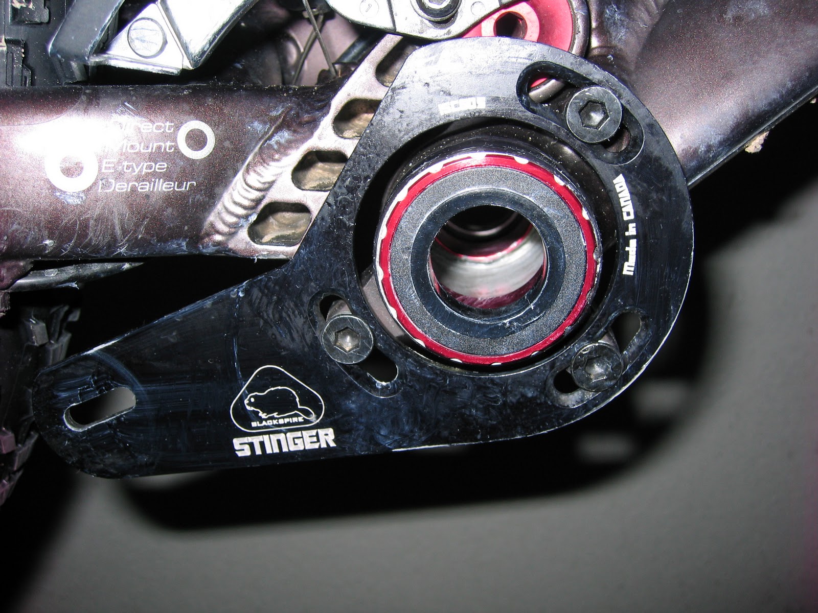

    Bueno, aquí os pongo un pequeño report, se trata de un cambio de pedalier press fit de Shimano por un Superstar Angletech cerámico en Spicy 316 2009.
    La cosa tiene sus paranoias, si queréis investigar más en mi blog tenéis todo el proceso con más fotos y sobre todo con mediciones precisas de cazoletas, cajas de pedalier, que puede que os interese, son demasiadas fotos y estoy muy vaguete ahora para copiarlo todo.
    http://ejepasante.blogspot.com/2011/12/cambio-de-pedalier-shimano-por.html
    Os pongo algunas fotos del proceso y mis conclusiones.
    Herramientas y piezas
    Resultado final
    Pros:
    -Los rodamientos y el conjunto son de mucha más calidad que los Shimano.
    -El conjunto es más rígido, más estanco y los rodamientos son sellados.
    Contras:
    -El tubo interior de guia nos la puede liar si lo dejamos puesto.
    -El sistema es relativamente difícil de poner y hace falta una herramienta distinta para poder quitarlo, fácil de conseguir, pero ya es un extra.
    -Se nota un giro menos "libre" que los Shimano, pero en parado, puede que sea por que hay que darle dos pedaladas reales para acoplar todo definitivamente, cosa que no hice.
    Conclusiones:
    Por el precio que se vende, similar al de los Shimano, te puede merecer la pena si tus rodamientos actuales han muerto y tienes la herramienta de extracción y te apetece ponerle algo exótico a tu Spicy, pero si la cosa te va bien y no quieres jaleos, déjalo como está.
    Por otra parte, cuanto más trasteo con el press fit, menos me gusta, no creo que vuelva a comprar ninguna bici con este sistema. Toda la maniobra me ha llevado casi dos horas y he tenido que realizar mucho esfuerzo, mientras que con un sistema de cazoletas roscadas hubiera tardado dos minutos y no hubiera necesitado ninguna herramienta extra.

    Muchisimas gracias Cheytac, por el tutorial, hay que tener mucho ojo con no poner la pieza del medio .
    EL proximo cambio seguro que me animo a ponerlas, pero de acuerdo contigo , ninguna bici mas con Press-fit.

    Asi es, si pones esa pieza, como algún día quieras quitar las cazoletas lo llevas crudo, supongo que habría que hacer alguna escabechina con la dremel. Por lo que intuyo el sistema está pensado para dejar fijas (más bien condenadas) las cazoletas. Lo que si puedes hacer con la herramienta de Park tool es sacar el rodamiento para cambiarlo por otro sin tener que quitar las cazoletas, de hecho yo lo probé y era posible, pero lo que no puedes es sacar la cazoleta entera, no tiene apoyo como en las shimano.
    Si te fijas, la parte exterior de la cazoleta tiene la misma "dentadura" que las normales roscadas, de hecho probé con la herramienta típica de desenroscar cazoletas solo por curiosidad y encaja perfectamente, lo que no tiene mucho sentido, por lo que a mi me da que lo que han hecho estos de superstar ha sido "rebajar" unas cazoletas normales roscadas hasta dejarlas a los 41 mm del press fit y ponerle rodamientos cerámicos, pero en realidad me parece que no es un sistema pensado específicamente para press fit, si no una adaptación. Aunque son suposiciones.
    Y lo del press fit, como bien dices, ¡¡nunca mais!! :cunaoo
