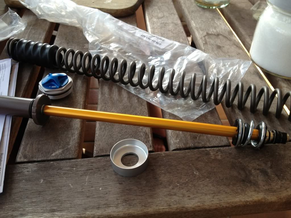

    El montaje es muy sencillo.
    Tenemos los elementos que nos venían en el KIT y aprovecharemos la arandela que quitamos de la barra izquierda.
    Primero el spring plate y la arandela
    después, encajamos el muelle en el vástago VAN y lo engrasamos todo generosamente
    2014-02-12 23.35.14.jpg 2014-02-12 23.41.25.jpg 2014-02-12 23.45.31.jpg 2014-02-12 23.39.30.jpg
    Tapón y apretamos
    Ya podemos meter las barras dentro de las botellas otra vez.
    Con mucho cuidado de no dañar los retenes.

    No veo la foto (me enlaza a un post) imagino q dices el spring plate.
    Según me dijo el mecánico, la pieza va con la parte cóncava hacia el exterior de la barra. Tanto en sistema Van como en Float.
    A ver si alguien más se pronuncia y si esta mal lo corrijo.
  9. l3g0r
    l3g0r Miembro Reconocido
    24 Dic 2005
    1.299
    124
    si el spring plate, en teoria cambiaria lo que sobresalen las barras.
  10. rulo100
    rulo100 Miembro
    29 Jun 2009
    323
    Y si le das la vuelta al plato, las barras te sacan todo el recorrido?
  11. l3g0r
    24 Dic 2005
    1.299
    124
    en caso del float tiene mas volumen de aire mas lineal. Lo que nose es cuanto de mas tiene que tener las barras, ahora mide mas de 160 desde el reten no me llega el calibre. A ver si lo mido con el metro.
  12. l3g0r
    24 Dic 2005
    1.299
    124
    A mi me sobresalen las barras unos 170-173mm , en la van tambien cambia la dureza segun como pongas tiene mas precarga el muelle.
    Bueno ya que no confirma nadie por aqui como lo tienen montado, pregunte a Mojo y a en la tienda donde compre. para Float 36
    Solo me ha contestado los de mojo pero dicen que es como lo tengo yo.
