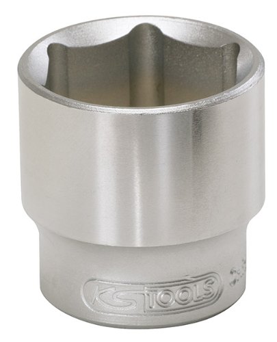

    Bufff, todos los colegas tienen llaves con bisel... De 5, 5 con bisel. Y son una llave fija o con una de estrella que tal? No me gustaria marcarla, la verdad...

    Podrías limarle el bisel a la llave de tubo...
    Con un poco de paciencia, te quitas de problemas.

    He intentado hacer el mantenimiento y me he atascado al meter los retenes. Los he intentado meter empujando con una llave de vaso de 36mm pero cuando les falta un milímetro para entrar la llave me da en el comienzo del puente de las botellas y no puedo meter ese milímetro.
    ¿Con que herramienta os ayudais para introducir los retenes?
