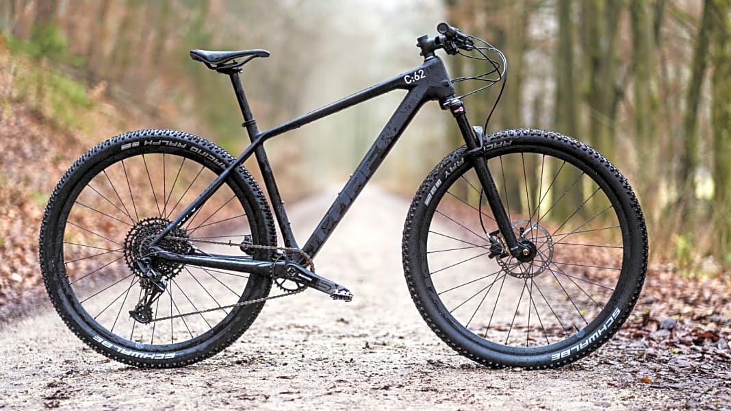

    al final me he decidido por la Cube reaction c:62 one 2022 en talla L. La he comprado en una tienda de Leon y el tendero me la ha dejado por 1400€.
    Va a ser mi primera carbono. Espero haber acertado después de darle muchas vueltas al tema geometrías.
    Quiero daros las gracias por vuestra ayuda y comentarios, me han sido de mucha ayuda y la búsqueda de la bicicleta ha sido entretenida y difícil al la vez. Ya os contaré mis impresiones. Y de nuevo, gracias.

    Hola compañeros,
    después de dar sacar la bicicleta por un par de senderos y pistas de tierra afirmo que la talla me viene que ni pintada, eso si, cambiando la potencia de serie por una de 90 mm/ 35º de inclinación. La bicicleta es manejable, cómoda y rapidísima. Lo único que he notado es que la horquilla, una Suntour Raidon 32 boost, la noto un poco dura en comparación con la Rock Shox Judy Silver que trae la Trek Marlin 8 de mi pareja. No sé si la Raidon es mejor que la Judy, pero si es verdad que después de ajustar el SAG , la Raidon va durilla, durilla.
