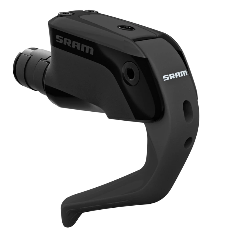

    Me uno al grupo de las cabras Chinas. He pedido el cuadro + Ventobox de la Avenger. La pedí en Noviembre, así que me la entregarán en Feb / Marzo. Vivo en Shanghai así que es más sencillo por no tener aduanas y demás. El precio son 8600 RMB, 1.180 Euros al cambio aunque ahora el yuan esta "caro".
    Muy posiblemente le meta una lenticular detrás (made in China). Cambios ultegra,
    Alguien sabe donde puedo encontrar manetas de freno SRAM S900? no las encuentro por ninguna parte...

    La verdad que es preciosa. Tengo el problema de no conseguir los frenos hidraulicos de TT. Paso de gastarme un dineral en di2 cuando en un triatlon a cambio un par de veces solo. Las manetas sram s900 estan agotadas en todas partes. Si no encuentro nada, pondre disco con cable y cuando haya mas stock del hidraulico, cambiare.

    Mira a ver si encuentras las manetas TRP, son económicas y van fenomenal. estas: https://trpcycling.com/product/hd-t910/

    En cuanto a las manetas TRP, descargué el plano y no me valía por la propia longitud del manguito. He visto que los SRAM se ajustan bien y no me quiero complicar. Aun asi, se me van a ir 500-600 euros en los frenos de la tt. Es una faena la verdad. Pensaba hacerme una cabra superlowcost y me voy a ir a 2,5k euros (se que es barato en comparacion, pero aun asi). Si cambiara me dejara de discos bajaria bastante el tema pero el cuadro de disco es el nuevo... en fin.

    Me parece que necesitabas 50 o 55mm de inserción de la maneta en el manillar (de sobra tiene tu manillar). Respecto al manguito si es corto, le pones uno mas largo y listo. El manguito es muy barato. Y de todas formas tienes que sangrar al montarlo. A mi me pasó parecido y usé el manguito del trasero para el delantero recortándolo y compré 2m de manguito para el trasero.
    Bueno, la opción de freno de disco mecánico siempre está ahí, y tampoco es tan mala idea. de hecho TRP tiene una pinzas hidráulicas que de accionan desde un cable tradicional. no se que tal serán, pero ahí están.

    Justo mientras escribía estaba editando mi anterior mensaje. Se necesitan 55mm de inserción de acuerdo con TRP. En el plano...yo no lo veo muy claro. Veo que tiene 40mm de entrada y luego una entrada de cable de 18mm aun más atrás. No se si valdría la verdad.

    Si, parece justo...
    Yo creo que si le preguntas al fabricante del manillar te saca de dudas rápidamente. Son una manetas muy populares dada la poca oferta que hay y lo caro que es lo que hay. Seguro que ya se lo han preguntado. Y como son estos, es muy probable que de no valerte te pueda mandar una versión del manillar con ese tramo mas largo.

    Se lo he planteado. A ver qué me dice. Con lo que me responda, edito el post anterior y queda la información clara y ordenada. Es una pena que no haya los de SRAM por que se ven bastante mejor que los de TRP...
    El de TRP parece un Satisfier 3.0
    Me gusta mucho más el de SRAM.

    Para mi las mas bonitas e integradas de largo, las Shimano. Las TRP las que menos, pero también te pillas todo el Kit de TRP por el precio de una sola maneta sram/shimano...
    Hay unas que se podrían mirar tambien, las Magura hidráulicas, podrían ser una opción.

    A ver qué me dice el de Hongfu sobre el manillar y el TRP. También te digo que no he encontrado los frenos TRP en ninguna parte. Hace un par de meses que lo miré pero no creo que haya cambiado mucho.
    Sobre los Magura, son manetas hidraulicas pero para rim brakes, no? no se si serán compatibles con unos shimano...

    le puedes poner pinzas shimano, si, que van con aceite ( las SRAM van con DOT). Mira por los foros de weight weenies y demás, la peña está muy contenta además. Y de eso si puedes encontrar hasta de segunda... hay hasta 2 versiones, RT6 TT y RT8 TT...

    Yo lleva manetas trp de cable con las pinzas TRP HY/RD. La verdad que el los triatlones de media/larga distancia no suele haber puertos que te exijan una gran frenada.
