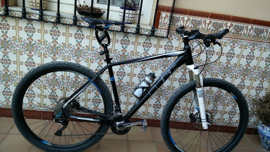

    Hola amigos,
    Visto que hay poca información por el foro de la tija con suspensión Cane Creek Thudbuster LT y ya que acabo de probar una que he comprado en Amazon, me veo en la obligación de compartir experiencia con vosotros.

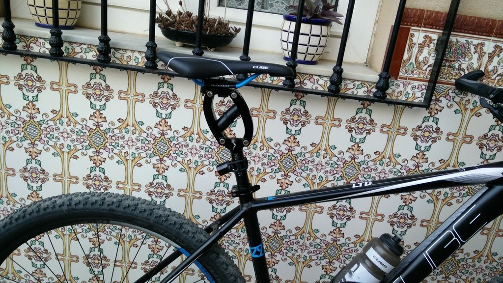

    Para quien no la conozca, la Thudbuster es una patente americana de tija con suspensión mediante paralelogramo deformable. Este paralelogramo esta cruzado con dos silenblock de goma que proporcionan la amortiguación. La horquilla se suministra con 3 tipos de silenblock para ajustar su dureza con nuestro peso.
    El resultado, espectacular. Amortigua realmente bien, lo mas parecido a una doble suspensión salvando las distancias. Lo mejor es que no se aprecia balanceo al pedalear, la compresión la hace horizontalmente y es prácticamente imperceptible.
    En los contras, le mete unos 300 gr mas a la bici que una tija normal de aluminio, le da una estética algo peculiar, para mi gusto no queda fea y son casi 150€ en oferta.
    Pero sin lugar a dudas, si la rígida te da problemas en la espalda o eres de culo delicado y no quieres o no puedes pasarte a una doble, es una opción muy buena.

    No varía mucho la distancia al eje de ir adelantado o atrasado?
  3. sergio35
    sergio35 Miembro
    15 Oct 2014
    68
    20
    Peninsula
    Practicamente nada. Cuando no hay bote la suspensión es firme y cuando bota el movimiento horizontal (solo atrasa) afecta menos al eje que el vertical. Creo que el propio movimiento del culo con el bote sin suspensión varía mas la distancia al eje que con ella instalada.

    No soy ingeniero ni matemático, pero entiendo que el sistema que utiliza esta tija esta basada en un triangulo isoceles. Para que entiendas lo que digo:
    Invierte la figura del triangulo que pongo abajo. El lado B sería el movimiento horizontal que hace el sillín al actuar la suspensión y el lado A es la distancia del sillín al pedalier con respecto a una posición neutra (H) cuando amortigua. Si te das cuenta la distancia del sillín al pedalier tiene poca variación (A vs H), por lo que no debe afectar en exceso la distancia entre la pelvis y el pedal. Como dije antes, creo que el propio bote sin amortiguar hace variar mas la distancia en una tija convencional (rebote y reposicionamiento del culo en el asiento).
    En eso consiste la innovación de este tipo de tija de suspensión con respecto a las ya conocidas donde la amortiguación se hace vertical y si tiene una variación importante entre la distancia entre pelvis y pedal.
