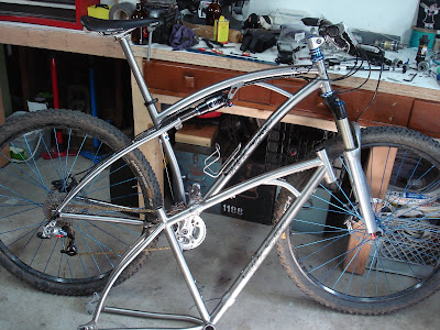

    Estoy un poco bloqueado con el diseño, así que os pongo el estado actual del proyecto 29er softail para que me acribilléis a críticas. Por favor, no os cortéis.
    Antes de nada. Sé que no tiene punteras, jajaja. Ironman13 quiere las paragon deslizantes pero para este cuadro no las veo muy útiles. Sigo dudando con el grosor de la pipa y del tubo diagonal.

    criticas??? se sale!!!
    por decirte algo.,se parece demasiado a lo que hay en el mercado.................

    en el mercado??? 29er-titanio- softail ???................................. creo que hay muy muy pocas

    Pero que le vamos a criticar,si esta genial!
    Yo le pondria el tubo diagonal mas gordo en la zona donde ancla con el tubo de dirección y el tubo superior lo curvaría mas para que encajara mas arriba en "la tija sillin" o quizas un tubo doble en esa zona.

    Sí, quiero que lo critiquéis para hacerlo lo mejor posible.
    Estoy con Ironman13 (por supuesto) en que si te refieres al sistema de suspensión, no vas a encontrar mucho por ahí, y menos, sin inventos raros como pletinas o cosas así.
    Si te refieres a la estética general, pues sí, es un cuadro de titanio, sin pintar, de 29 pulgadas y con alguna curvatura de los tubos, pero es que con ese material no se pueden hacer cosas distintas si no quieres llegar a engendros tipo Paduano o ciertos Black Sheep o Jeff Jones.
    Pues el tubo ya no lo puedo poner más gordo. Piensa que tiene 47 mm de diámetro que es ya un señor tubo y que si lo pongo más gordo, será más gordo que la pipa y por tanto no habría forma de soldarlo.
    El superior creo que quedará así pero como no va a llevar la tija integrada se verá mejor que ahora.
    Gracias a los dos por los comentarios.

    Ah, por cierto. La suspensión trasera tiene un recorrido de 50 mm. No quería forzarlo más; cuando lo pruebe con el Solidworks veremos si aguanta.
    De todas formas, son 29 pulgadas, 50 mm detrás y 100 mm delante creo que está bastante bien.

    MAS QUE SUFICIENTE PARA UNA BICI XC-MARATHON , LO DE LAS PUNTERAS PARAGON LO VAMOS A DEJAR PARA EL OTRO PROYECTO DE ACERITO QUE TU SABES , ESTE PUNTERAS NORMALES COMPY

    si, mi comentario era sobre la estetica, no sobre material, 29er, etc y era un comentario que chula es un rato, pero esas formas me recuerdan a lo que ya hay en el mercado.
    repito, preciosa!!!
    pero la miro y le falta ese algo que la haga especial.....no se, algún detalle le falta. algo ahí que hacerle, algo mas personal.

    YA SE QUE HAY COMPY PERO NO TANTAS , Y OCN EL SISTEMA ASI LA QUE SE PARECE MAS ES LA PLACK SWEEP QUE ES LA MENOS CONOCIDAS DE ESAS MARCAS , TU ME ENTIENDES ......

    No, hombre, no; si precisamente lo que busco colgando este boceto es eso, críticas. Y puede que tengas razón en que le falta algo, pero aún está en fase embrionaria y hay que ponerse con los detalles.

    ¿ qué te parece bajar el anclaje del amortiguador en el tubo vertical? Se podría poner un triángulo trasero más compacto, girar la bieleta para bajar el centro de gravedad al ir el amortiguador más bajo e incluso anclarlo al tubo diagonal, para disipar la carga de la suspensión en un tubo de mayor diámetro.
    La pega es que así no podría llevar portabidones:-(
