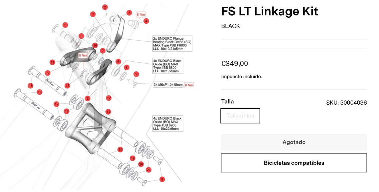

    Buenas, ¿lo único que cambia de la normal respecto a la LT es la bieleta superior? ¿Sabéis si se puede comprar la bieleta por separado?
  18. aicamb
    aicamb Miembro
    28 Dic 2015
    81
    32
    Lo único que cambia es el sistema de bieletas. Se vende el kit de conversión. Creo que ya lo dijo alguien en este hilo. En la web aparece como FS LT Linkage Kit y agotado. Pero lo he visto a la venta en otros sitios.
