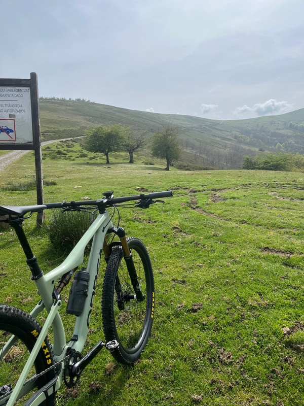

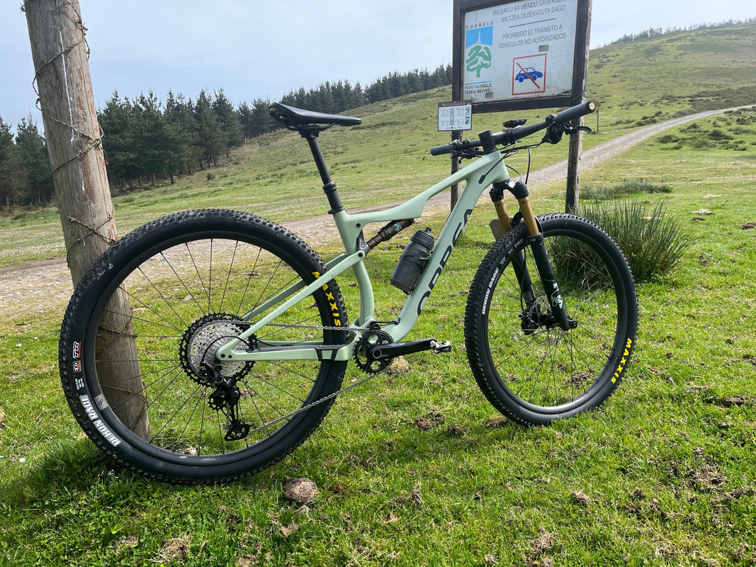

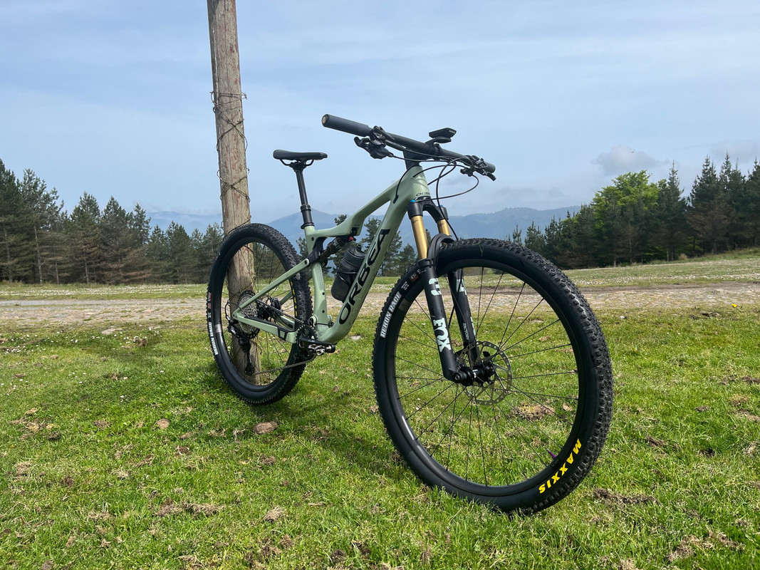

    Os dejo unas fotos del estreno de mi OIZ M10 TR 2022. Muy contento con la nueva montura (vengo de una Trek Procaliber 9.9SL), unas sensaciones completamente diferentes, espero que os guste.
