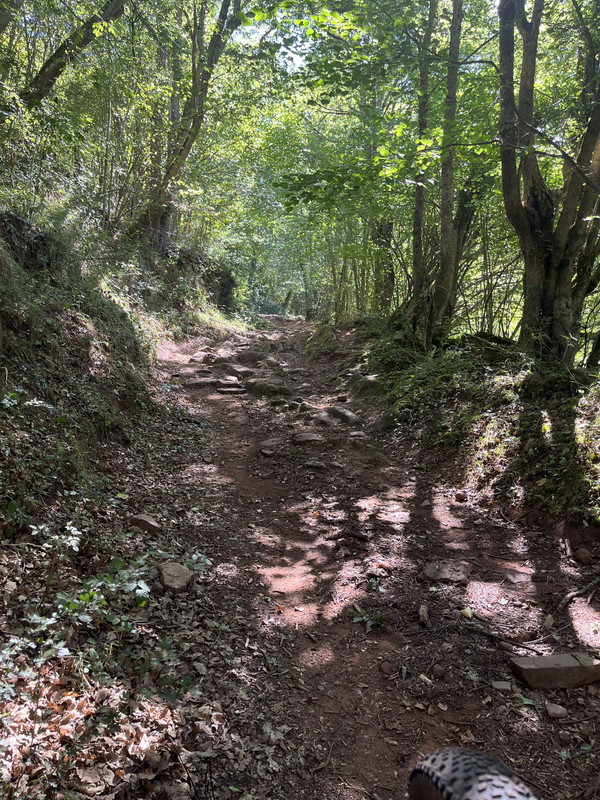

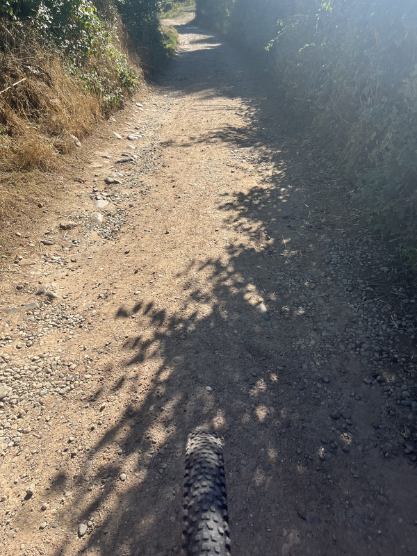

    Hoy he salido con la intención de haceros ver, cómo y donde uso cada posición de las suspensiones.
    -Totalmente bloqueado.
    La bici se queda rígida como un ladrillo, la uso para tramos de asfalto, pistas y para ponerme de pie en pistas no muy rotas donde necesitas cambiar de posición para relajar la musculatura y el culete, o si quiero apretar en algún tramo donde el terreno lo permita. Ilustro el tipo de terreno donde lo uso en monte.
    -Posición intermedia.
    Suelo usarlo en pistas rápidas o senderos, donde el terreno es irregular y notas que si vas bloqueado la rueda pierde tracción, incluso no vas cómodo encima de la bici. Si pongo la suspensión abierta del todo, noto la bici demasiado blanda, y noto que no avanza de la misma forma que con la posición intermedia. Esto modo, lo noto mucho más en el amortiguador, ya que la mayor parte del tiempo la horquilla no trabaja de la misma forma que el amortiguador al ir sentado y con el peso en la parte trasera, pero permite un recorrido más que suficiente para subir por sitios medianamente "rotos" sin perder la agilidad que da el modo intermedio. Ilustro.
    -Posición abierto.
    Poco hay que decir aquí de cuando lo uso.. para bajar y para subir por sitios rotos donde necesitas tracción y estabilidad. La bicicleta sube por sitios muy muy rotos, donde en el modo intermedio seguramente rebotaría la bicicleta con los golpes contra las piedras. El amortiguador lo noto como copia perfectamente el terreno y hace avanzar a la bicicleta a cada golpe de pedal sin atrancarse. La principal diferencia que noto en la horquilla subiendo, es cuando te encuentras de golpe con un escalón en forma de piedra, raices etc.. En el modo abierto, la bicicleta pasa por encima literalmente, manteniendo la estabilidad, mientras que con el modo intermedio yo noto que la bicicleta no pasa de la misma forma, el golpe es mucho más brusco y parece que la bici quiere echarte de encima como un caballo loco. Ilustro.

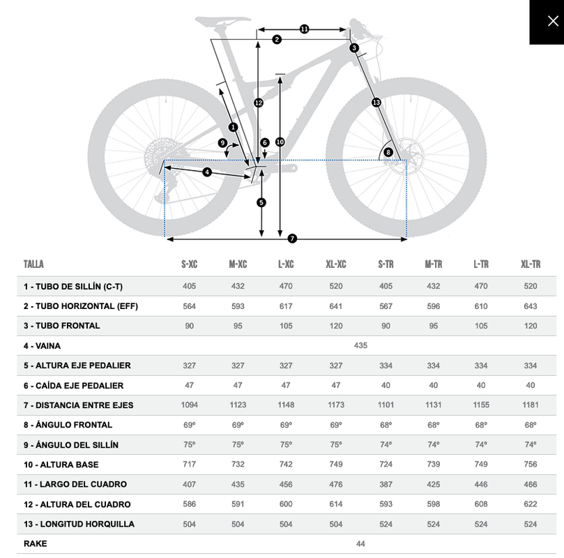

    Cambia la geometría del cuadro también.

    Quiero decir, que variar las suspensiones aún siendo el mismo cuadro, varía las geometrías de este, no solo se limita a tener más recorrido de suspensión.
