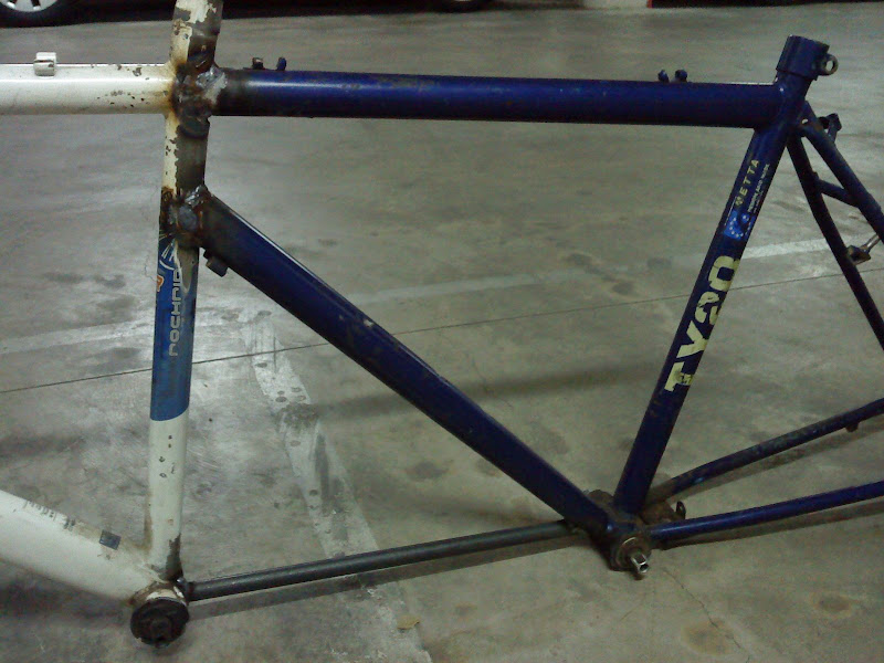

    Bueno, pues yo ya tengo las dos bicis viejas. El tandem es mas para tres que para dos, me explico. He tenido mellizos, y colocar dos sillitas en una bici normal no me parece buena idea, por lo que en la bici trasera, pondré las dos sillitas, una sobre la barra central de la segunda bici, y la otra en el transportin.
    Lo que peor veo es el tema de la cadena de plato a plato, aunque pienso, que al no haber movimiento o cambio de platos, creo que no me hace falta tensor, ya que solo la usare para ir de paseo.
    Esta semana que entramos empiezo con el tema........ por cierto, que tipo de soldadura utilizastes?

    Bueno señores, ya estoy liado con el tándem. Voy a poner por aquí alguna foto, porque luego quiero hacer un post paso a paso.
    Aquí están las dos bicis que compre de segunda mano...
    desmontadas y cortadas, preparadas para soldar.....
    y una vez soldadas
    ahora me toca ya preparar el cuadro para pintarlo, y montarlo, en cuanto tenga mas fotos las coloco.
    Saludos desde Valencia

    Jaja buen curro sí señor! Animos con elproyecto!!! ¿Le has hecho alguna prueba/as de cargas o sobrecargas al cuadro? Yo las haría (aunque no se muy bien como) para asegurarte de su seguridad y evitar sustos cuando ya este utilizable. Por cierto, ¿tienes pensado ponerle suspensión delantera?
