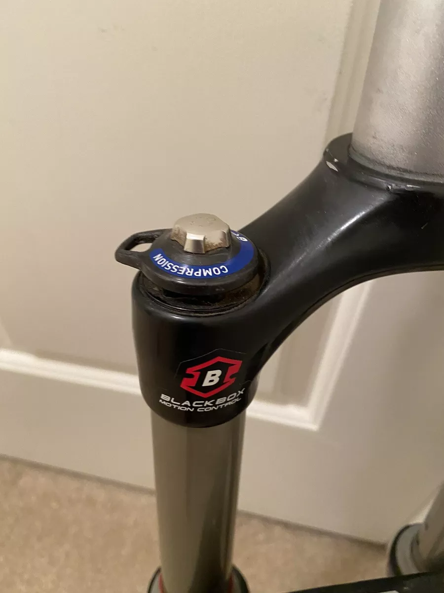

    Pd:
    Yo tengo esta:
    https://www.ebay.com/itm/325126966289
    Pero sin el u turn.
    Última edición: 21 Jul 2023
