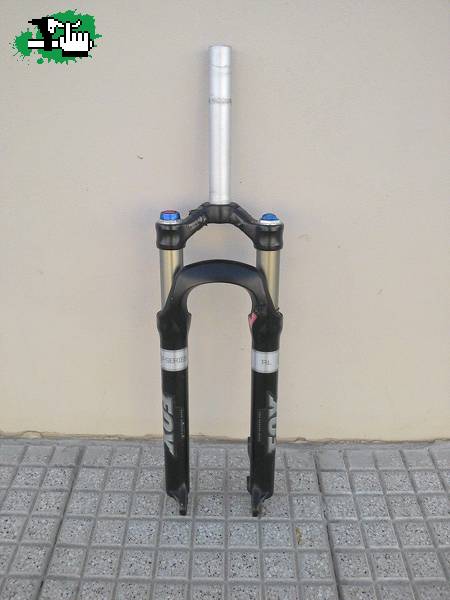

    Buenas, hace poco he retomado la MTB (tuve que dejarlo por Hernias/Lumbalgias y en fin, que me hago mayor). El caso es que el otro dia metiendo la bici en el coche me dejé el Eje de la rueda ahi tirao por el suelo[​IMG]
    El problema es que es una CONOR del 2006 (una WRC1) y no se si esto sera facil de encontrar- O bueno no se ¿el eje depende de la suspension puede ser? Y esto se compra en internet facilmente?

    La suspension es una FOX SERIES RL.
    Cualquier ayuda para un ignorante paleto serà bien acogida.

    Si lo has perdido, debe ser eje pasante ya que el cierre rápido no es necesario quitarlo para poder sacar la rueda.
    Si tu horquilla es de eje pasante y por el tiempo que tiene, usará una medida de 15 x 100 .
    Ese es el eje que necesita.

    Sube una foto de tu eje..era un palo que iba en rosca? Será eje de 12 o 15

    El de 12 es para la rueda trasera. El de 15 para la delantera.
    Por lo que comenta el compañero, su eje es un eje pasante.

    si es que no tengo foto de lo que he perdido, pero si si iba asi en rosca, muy parecido al de la foto inicial pero ahora que pienso no tenia caparazon en la punta , se enroscaba solo con la palometa

    Si creo que si es esto porque lo he puesto asi en google y me aparece esta opcion que es muy parecido:
    https://www.bikeshop.es/eje-de-horq...10-mm-qr-negro-anodizado/143544.html?gshop=ES
    En este caso la mia ya digo una FOX de hace unos 10 años ( FOX Series RL, la de la foto de mi primer mensaje) Me cago en San BLas que son 80 pavos de verdad????.

    Hazle foto a la horquilla en la zona donde va el eje a tu horquilla y será más fácil la ayuda

    Si mejor pongo foto, es que ayer tenia la bici en el coche, ya la tengo aqui:
    70486586_593674274501389_7397628980318175232_n.jpg 70257001_2341192062797043_5187099460135550976_n.jpg 71200111_717797715312639_2454172032653328384_n.jpg

    Efectivamente.
    Es de eje pasante. No es Boost por el tiempo que tiene.
    Así que la medida es 15x100.
    Si lo pides por Internet asegúrate de que es para Fox ya que la medida de la roscas varía de una marca a otra.

    Me equivoqué con el eje xq aprecie la foto mal.
    Es,como dicen,eje pasante de 100x15.
    Has puesto uno de 110 o boost ,y ese no t vale.
    Y tb como dicen,q sea para Fox.
